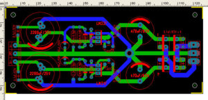

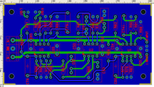

    Hehe ngồi lục lại thấy có 2 bản pre cho GM mà chưa làm...Hôm nào làm pcb xong gởi anh làm chuột bạch nhé...
    Em còn một đống pcb hòan chỉnh của pre GM M22H nhưng làm nặng khói quá .Em lấy bo analog của nó ghép với GM3 rất tốt anh à.

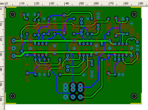

    Hòan thành , pre cho GM này tốn 3 chú opamp 2 chú opamp opa2134(opa2604)+ 1 AD797....Hết phim.

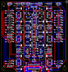

    Phức tạp hơn dùng 6 chú opa134 + 2 chú AD797 + 1 chú PGA3210...

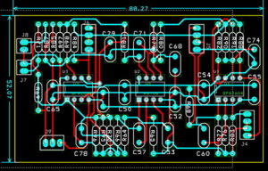

    Em có lắp cái nguồn siêu tuyến tính của pre M22H nhưng được 1 phần ba đường thì mất vốn...Nguồn em này khủng quá khó khả thi nên lại về em 317/337 vậy.EM được tặng mấy em 317/337 chân vàng nên tích hợp vô thử luôn xem ra răng...

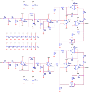

    Đệm đầu vào cho GM theo em dùng cái này của bác Untraline là có vẻ hợp lý nhất.
    Đây là tần buffer bác UL tách ra từ con T5000, nguyên bản của nó là balance bác ấy tách ra và thay đổi 1 vài điểm nhưng nói chung là gần nguyên bản.
    2 con OPA2134 nguyên bản của nó dùng 1 con AD797 và 1 con AD811.
    Nếu có thử em nghĩ nên thử mạch này.
    Em tính sơ sơ cái này nó ăn hết 5 con Opam/kênh ~ 30usd /kênh (chỉ Opam không)
    Phần lọc nguồn tại chân mối con opam dùng 2 con tụ dán tantalum 10uf35V ~ 20 con
    Tụ 0.1uf kẹp // tụ tantan ~ 40 con nữa.
    Nếu đã thủ thì thử cho tới bến luôn mới biết được hiệu quả thế nào, nếu test bằng linh kiện đồng nát không thể đánh giá được.
    Em đang lăn tăn có nên thử không ? bác nào máu thì em làm cùng , vì mỗi lẫn ship linh kiện tốn đến 35usd roài chưa kể thuế.
    Nếu có failed thì số linh kiện này đủ để làm 1 con pre bán dẫn tương đối của GM.
    :lol:
