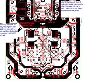

  7. mimosalq
    mimosalq Advanced Member
    8/5/06
    12.824
    119
    Re: GM amplifier đẳng cấp-Danh sách đăng ký trang 1.........
    Layout cái pre cho GM 1 buổi là xong: đẹp,thóang đãng,khoa học và chống ù xì tuyệt đối... :D
      File size:
      83,8 KB
      Views:
      272
  8. kirato
    kirato Advanced Member
    14/12/06
    1.807
    Tầu THỐNG NHẤT
    em thấy bác layout con rề này seo trông như phi thuyền không gian thế, bác định cho ae bay vô vụ trụ luôn thế :lol:
  9. mimosalq
    8/5/06
    12.824
    119
    Cái lõi của pre GM chỉ có bao nhiêu đó thôi,rườm rà là mấy cái râu ria.Trừ khi phải làm nguồn khủng như M22H thì phần còn lại không bao nhiêu tiền... :D

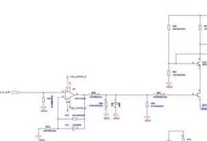

  14. mimosalq
    8/5/06
    12.824
    119
    GM3 anh em fix như vậy nhé,trị số cụ thể như file em đính kèm...
    Mạch này rất hòan chỉnh chả có tự kích bao giờ và đo rất đẹp,ráp đúng linh kiện không chạm chập thì cứ vô tư đóng điện.

  15. vuhoa155
    vuhoa155 Advanced Member
    7/4/09
    1.198
    18
    Lần này em làm con này tự tin quá rồi, mấy bữa trước em order thêm bộ trở cho con GM3 này, mà thế nào giá trị linh kiện chẳng khác anh Quang fix lại tý nào :D . Chắc em theo cái đã fix này cùng với cách mod của bác Touch3G, nhưng phần nguồn cấp cho driver em chỉ để ở ổn áp 65V thôi, không nối chung với nguồn ổn áp tầng VAS. Anh Quang thấy vậy có ổn không ạ?
    Kết hợp với cái bo đầu vào này nữa thì em cực kỳ yên tâm về con này roài. Đợi thời gian tới em bảo vệ xong là em thực hiện luôn em GM3 này, mọi thứ đã tập kết đủ gần 100% rồi. :mrgreen: .
    Em cảm ơn anh Quang nhiều.
  16. mimosalq
    8/5/06
    12.824
    119
    Dòng đỏ là quá chuẩn... :D

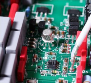

  20. mimosalq
    8/5/06
    12.824
    119
    Anh em tham khảo thêm,gắn con opa134 cho có mùi opamp...

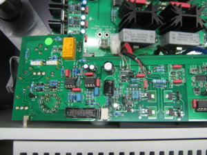

  21. tngoctu
    tngoctu Advanced Member
    10/10/10
    2.366
    186
    Khà khà, hãng nó hàn FZT đẹp hơn em :D Nhìn nó nối tắt 2 chân rõ ràng quá nhỉ.
    Mấy con trở Welwyn nhìn đen ngòm mà hay phết, sao em ko nhìn schematic này mà dùng trở này cũng đúng mấy vị trí ấy nhỉ :mrgreen:
  22. vuhoa155
    7/4/09
    1.198
    18
    Em thêm dẫn chứng chút cho các bác tự tin đu theo :D .

  23. mimosalq
    8/5/06
    12.824
    119
    Haha giống y trị số trong sơ đồ anh post vậy... :D
