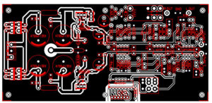

    Pre cho GM m có cả 2 lựa chọn dùng volume ALPS,volume nấc như bình thường hoặc dùng chip PGA cho nó có vẽ hí èn.Em thì thích volume nấc nhất...

    Pre này yêu cầu biến áp như nào vậy anh Quang ơi!
  16. mimosalq
    mimosalq Advanced Member
    8/5/06
    12.824
    119
    Re: GM amplifier đẳng cấp-Danh sách đăng ký trang 1.........
    200VA 15VAC-0-15VAC :D

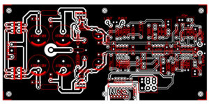

    Tích hợp thêm phần mute on off............................... ,lên bệ phóng luôn :D.Lần này đích thân em layout nên chắc khó mà nhầm lẫn :wink:

  18. Tun_audio
    Tun_audio Advanced Member
    14/11/12
    1.315
    86
    Có phần điều khiển từ xa và hiển thị led luôn không bác ơi ?

    Tùy tình trạg màng túi anh thế nào đã...

    Em vừa taet thử mạch mute,mở power đúng 5 sec là đóng ralay...Chuẩn quá.
