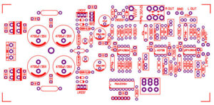

    Đã xong cái pre,em thử test với 2 lọai opamp OPA2134 và LM49720 2 chất tiếng khác nhau quá rõ.Con OPA2134 nghe tốt nhưng bass có vẽ không tròn trịa và chắc như con LM48720.Con LM chi tiết dễ sợ ,sân khấu rộng,nhạc tính và bass thì khỏi bàn. :D
    Em sẽ thêm option nguồn dùng IC ổn áp họ LT cho nó gấu.

  7. Baoanh_Hue
    Baoanh_Hue Advanced Member
    6/3/07
    8.888
    phá Tam Giang
    Re: GM amplifier đẳng cấp-Danh sách đăng ký trang 1.........
    Thấy là ưa rồi, khi nào thì đăng ký được hả anh :D

    OPA2604 em đang có 1 thanh hơn 2 chục con này , nếu cần test em gửi vô vài cặp , nhưng đã mất công làm thì làm tới bến luôn đi anh ơi , thế này lắt nhắt quá, AD797,AD706Jr, AD811..cho bõ công ship

    Có phiên bản tới bến và có phiên bản rút gọn mà em.Mai gởi kẹp cho anh mấy chú nhé,anh thử cái khác nữa... :D
    Tại vì anh còn 1 mớ công tắc chuyển kênh 6 nấc và volume ladder nên vẫn phải làm bản rút gọn kẻo phí.Còn bản kia ổn định anh đi Nha Trang ở 1 tuần là viết xong code,ở SG nhậu dữ quá không làm chi được... :D

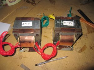

    Lần nữa mãi cũng phải làm cho xong, mấy hôm nay em hạ quyết tâm quấn xong 2 cục nguồn. Khả năng chỉ đáp ứng được 50% cs yêu cầu, vì có 5,1 kg / 1 cục, dù sao em cũng không nghe nhạc to bao giờ cả :D
    Em quyết không để dự án nào treo cả dù có chậm cũng được :arrow:

    Em cảm nhận được sự quyết tâm của bác, nhưng sao đã quấn, Bác quấn hẳn xuyến luôn đi

    Lõi này em có sẵn, lõi xuyến chỉ có loại nhỏ nếu muốn to đủ sc lại phải đi mua. có cái xuyến cho nap mà em để trên bàn ngắm cả tháng nay chưa quấn được, mà em lại thích tự làm toàn bộ để có cảm giác khi thưởng thức sản phẩm do chính tay mình làm ra :D
