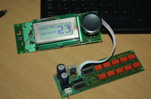

    Nac điều khiển chất âm chủ yếu dựa vào tụ in-out nó khác rất nhiều với âm của opam , opam không thể ra tiếng đó được đâu, nhưng opam cũng có ưu điểm của nó , nếu tìm được apdapte gửi cho em ít nhé, toan bộ opam của em là soc , em cũng đang muốn tes con đó phần analog và phần nguồn,
    nhét con volume này vào nữa là hết thuốc :lol:

    Re: GM amplifier đẳng cấp-Danh sách đăng ký trang 1.........
    Volume này ở đâu phê vậy... :D

    Nhìn nó hao hao con này cụ Tử Ninh nhỉ? :mrgreen:

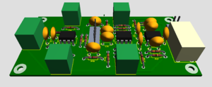

    Theo bác Mimosalq cái pre này nhé, em đăng ký 1 bo, 1 con AD706.
    Khi trước mod lung tung cái zụ DAC nên bi giờ em còn 1 cặp OPA2107, 2 căp OPA2134 hay 2132 cũng không rõ nữa. Em vẫn chưa thích được cái chất pre xài Op-amp, hy vọng lần này có cái nhìn khác.

    Đam mê GM từ lâu, lần này em phải làm quả pre cho em nó mới được.
    Mai em sẽ bắt tay vào layout bo lần này cho bác.

    Đêm qua cày quốc em đã xong bo pre.
    Nguồn thì có thể dùng nguồn LM317/337 hoặc bộ nguồn ổn áp siêu tuyến tính của GM :p
