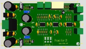

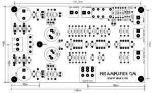

    M22 của các bác mong đợi đây, all in one luôn nhé! :p
    Hầu như tất cả các options của bản layout pre em đều layout và phòng trừ hết rồi, đơn cử như đóng trễ chống bụp loa (cần 1 nguồn nắn lọc đơn giản 30VDC riêng), cân áp regu trước khi hàn lên phần pre( đặc biệt lần này đã dự phòng thêm chim tinh chỉnh cho LMxxx)
    Phần nguồn có 3 lựa chọn cho diode, 1 là dùng cầu, 2 dùng diode fast 8A trở lên, 3 dùng diode fast loại 1A trở lên.
    Các bác chuẩn bị volume xịn nhất có thể loại ALPS-16A nhé :mrgreen:
    Đây là bản vẽ tổng thể chốt hạ :lol:

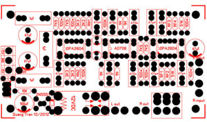

    Re: GM amplifier đẳng cấp-Danh sách đăng ký trang 1.........
    Linh kiện như hình dưới ạ :D
