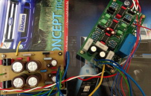

    em chờ bác báo thêm mấy chỗ trị số thế nữa là xong :D linh kiện là do nhà nghèo toàn đi xin xỏ thui, cám ơn các bác nhiều :lol:

    thông tin mới nhất là em đã đóng điện rề GM thành công.sau khi căn chỉnh thì em nó đã hót, công nhận rề ópem hợp với GM3 như cậu với mợ.

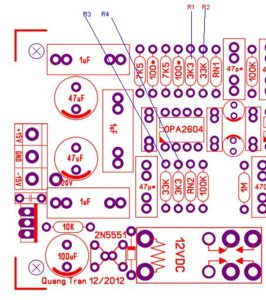

    pRE NÀY ĐỂ SET GAIN CHO PHÙ HỢP ANH EM THEO HÌNH VẼ NHÉ.
    R1=R4 VÀ R2=R3
    em chọn R1=R4= 1k và R2=R3=10k hay 12k hay 15K tùy thích
    Riêng em em thích chọn Gain cở 10 lần,nhi62u anh em thích lớn hơn.
    Nếu chọn R1=R4=2k2 thì R2=R3=22k
    Tướng tự nếu chọn R1=R4=3k3 thì R2=R3=33k
    Chúc vui.

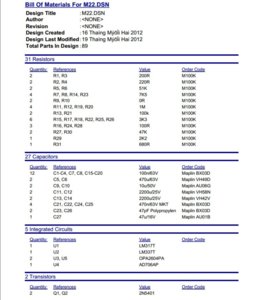

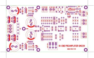

    Hôn nay em nó được converter sang định dạng của sprint layout để đi những đường mạch tối ưu nhất. Sang tuần chắc nó sẽ bay đến saokim rồi, em mong quá! Có bác nào mong như em không.......... :mrgreen:
    Bản pdf size chuẩn 100%
    File BOM cho các bác chuẩn bị trước đồ :)
