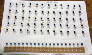

    Re: GM amplifier đẳng cấp-Danh sách đăng ký trang 1.........
    Mình cũng có mấy ốp em không dùng Jfet đầu vào nè , 2 cái đôi và 2 cái chiếc , vừa khít :D , lôi từ cái DAC CS4398 cũ ra , bây giờ dùng DAC 8741 và CM6631 USB xuất ốp em không có chỗ gắn vừa :D
    Và Pre 27 vẫn còn trên đường đi chưa tới đích , chỉ lựa MPSA42/92 mát với nhau hơi khó hic.. :twisted: và cho cả GM nữa :mrgreen:
    Thân
    Mèn ơi, thấy bác ngồi match MPSA42/92 em nhớ lúc làm Pre-27 cũng y như rứa, khà khà :mrgreen:
    Mà em thấy bác có nhiều bán dẫn khủng quá, con A92 Motorola Blue Face bác mua đâu thiệt ngon. Thanks.
  21. NDHien
    NDHien Advanced Member
    12/11/09
    1.693
    Mới đầu làm biếng tính không mát , nhưng dòm lại cái mạch DC và mỗi bên có một cặp PN , sợ hư cái loa nên đành phải dùng tụ không dây ngồi mát đống đó , tất cả đều là Motorola cả mà không biết tại sao nó đưa A92 thì mặt xanh và A42 mặt đen , mình cần 16 cặp A42 cho GM và phần còn lại cho Pre27 dĩ nhiên là phải mát P/N rồi , mỗii chú tốn 30-40 giây mát chung một lúc cùng nhiệt độ phòng cho chắc ăn , bán dẫn của mình toàn là ebay không à , cái này mình có hỏi ở topic nhưng chả ai thèm cho mình ý kiến cả :twisted:
