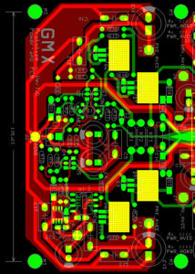

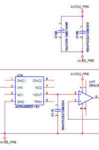

    Trên pcb công suất mới này sẽ có 2 chip dán ở phần nguồn dòng ADR445 và 1 con opamp OPA134... :D

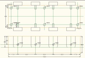

    Đây là kích thước đồng tản nhiệt. Các bác tham khảo và chuẩn bị trước. Em cũng đang tìm chỗ phay cục đồng này đây.
    Em quên mất 6 ốc gắn cục đồng này vao tản nhiệt khoan lỗ 4.5. Em nhầm là 4 nhưng làm biếng sửa lại :D

    Cái này bác làm 30mm là hơi dầy hao đồng lắm đấy,
    Chiều cao con fet là 20mm , chỉ cần thêm vài mm để cách đầu sắt với tản nhiệt là OK rồi, nếu bí quá có thể dung đồng dầy 20mm thôi dịch con fet lên chút . vì phần chân của nó bằng nhựa
    Dùng tấm đồng này ngoai việc dẫn nhiệt tốt mà các bác đã bàn cãi thì trong version này mục dích của nó làm giảm tối thiếu kích thước PCB đỡ di 1 chỗ khoan ốc gắn fet trên PCB.

    Bác kiếm chỗ nào nó gia công và ta rô luôn mấy cái lỗ cho mình vì làm ở nhà mà lỗ sâu như vậy hay bị gãy lưỡi ta rô lắm , theo mình nghĩ 25mm là vừa rồi, nhưng nếu muốn dùng 30mm thì cũng chẳng sao chỉ tốn thêm một chút :D

    Bác nào thạo món đồng này thì đặt luôn 1 thể giúp anh em, cả khoan lỗ luôn giống bác khangdep giúp L cho anh em làm nap đó! Em xin đăng ký trước:

    Lúc em vẽ cũng đã suy nghĩ nên để 25 hay 30. Do chưa làm món này bao giờ nên tạm vậy. Có thể em sửa lại 25.
    Em đang tìm chỗ nào tiện, phay, bào đặt họ làm luôn cho đẹp. Chứ làm tay ở nhà không chuẩn được, lúc lắp sửa tới sửa lui mệt lắm.

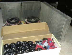

    Còn đây là hàng chuẩn bị cho GM đây
