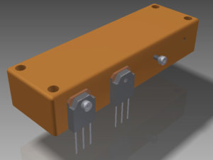

    Tạm demo cho các cụ hình dung, kích thước: 25x40x150:
    Nếu bằng vàng thì nặng: 2,425kg
    Nếu bằng đồng thì nặng: 1,123kg
    Nếu bằng sắt thì nặng: 0.987Kg
    Nếu bằng nhôm thì nặng: 0,341Kg (nhôm 6061)
    (em demo thôi chứ không nhận vụ này đâu nhé, nói trước không nhỡ có cụ lại nhầm :mrgreen: :mrgreen: :mrgreen: )
      File size:
      59,9 KB
      Views:
      109
  16. ngvquoc
    ngvquoc Advanced Member
    27/6/09
    1.110
    Re: GM amplifier đẳng cấp-Danh sách đăng ký trang 1.........
    Hiện tại kích thước em đo từ file Orcad gốc nên khả năng sai lệch chắc là không có. Em dùng công cụ đo kích thước của Orcad để đo nên chắc là không sai lệch. Vì nếu file Orcard mà sai thì làm sao linh kiện gắn vừa. Vả lại Fet cắm thẳng nên nếu có sai số thì lệch xíu không đáng kể

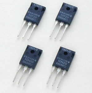

    Mình có một bộ Hitachi này nhưng không biết có mát với nhau không vì mua lâu rồi 8P +8N , thôi thì dùng đại cho cái này vậy , mấy cái 10N/P20 thì sản xuất sau này rất là cân không cần mát miếc gì cả .

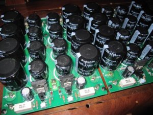

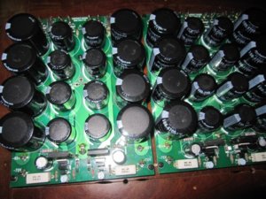

    Mục đích làm cho vui thôi mà , cùng anh em chung một nhà cả thôi :D , mình và mấy anh bạn già , một bác xong cái GM3 và một bác khác ( đã 65 tuổi rồi ) cũng xong cái THQ , chỉ còn mình là chưa xong thôi măc dầu chung tay sức vào với nhau vì mình cầu kỳ hơn một chút , bác Quang nhớ giữ cho mình một bộ bo nhé đã xem lại LK cũng không còn thiếu bao nhiêu cả , à còn FZT857/957 có cầm mát không bác Quang ? Chứ C2690 và A1220 đã mát rồi
    [​IMG][​IMG][​IMG]
    Thân
