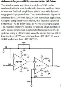

    Có 2 phần em còn ấp ủ cho version này nhưng chưa kịp hoàn thành cùng đợt đặt PCB
    - 1 Bảo vệ loa đơn giản và hiệu quả theo hướng của GM
    - Buffer đầu vào Jfet
    Tầng này hết sức đơn giản nhưng rất hiệu quả hiện tại em đang test
    đây là sơ đồ cơ sở ngay trong data sheet của AD797 mà bản thân GM cũng dùng mạch này , nó chỉ cầu kỳ hơn 1 chút làm thành 2 tầng kiểu như con Pre anh quang vừa mới làm.
    cấu hình của nó có cả volume và chức năng như con Pre, nếu mình không cần đến mức đó thì chỉ cần 1 tầng như hình dưới là đủ.
    KHi test em cũng phát hiện ra 1 điều mạch servo ảnh hưởng rất nhiều đến âm thanh vì thế có lẽ em phải tìm hương khá để xử lý DC chứ không dùng mạch servo như nguyên bản .
    Có thể dùng tụ xuất hoặc điều chỉnh DC offset ngay chính con AD797 mà bản thân nó đã hỗ trợ việc chỉnh offset .

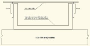

    Em rất tự hào là người đầu tiên hân hạnh được lắp và đã thành công bản GMX. Con của em từ khi lắp đến nay (2 tháng rồi) đệ nguyên chưa mod bất kỳ thứ gì và vẫn đang chạy rất ổn định. Sau 1 thời gian chạy, em nhận thấy 1 điều là GMX mát hơn GM3 rất rất nhiều. Điều này chứng tỏ một phần Layout rất chuẩn (tất nhiên còn nhiều nguyên nhận nữa). Vì thế em xin chia sẻ vấn để cục đồng là HOÀN TOÀN KHÔNG CẦN THIẾT. Các bác hãy mua đồng tấm dày 5mm, thuê gấp hình chữ U là hoàn toàn đủ để dẫn nhiệt từ sò ra tấm tản nhiệt chính. Làm thế này vừa dễ, vừa tiết kiệm được nhiều kinh phí, để dành đạn mà mua độc dược tẩm bổ sướng hơn.
    Phương án này có bác AGC đã làm rất hiệu quả. Vài ý chia sẻ cùng anh em.

    Gấp thì đi thuê, còn khoan và taro thì tự mình làm được ngoong vì là tấm đồng 5mm gia công dễ hơn nhiều so với cục đồng nguyên khối. Địa chi thuê gấp thì các cơ sở cơ khí đột dập họ đều làm được hết, có điều làm đơn chiếc thì họ sẽ không nhận vì liên quan đế gá lắp khuôn chày-cối. Các bác thống nhất phương an, rồi gom anh em đông đông 1 tý rồi em giới thiệu cho.

    Gấp tốt bác ơi, máy thủy lực của hội làm tủ bảng điện, thanh cái thì tấm đồng 10mm không xi nhê gì đâu.

    Cơ bản anh em mình dính đến cơ khí đều ngại cả. Nhưng mà tự làm có cái sướng. Bác làm theo kiểu đồng chữ U như trên thì còn tiết kiệm được kha khá lỗ taro M3 đấy. Toàn bộ vít bắt sò vào tấm đồng có thể dùng bắt dạng Ecu-Buloong mà không cần ta ro M3 như phương án cục đồng. Còn phần bắt tấm đồng vào tản nhiệt chính thì taro M6 thì nhắm mắt làm cũng không bị hỏng :D

    Không taro làm gì cho mệt, làm 1 phát khoan xuyên thủng rồi bắt bulong xuyên qua cả tấm đồng lẫn sò, khỏe re :D
