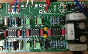

    Đây là giá trị chính xac của cái pre opamp dành cho pow GM,lần đầu tiên từ khi biết GM đến giờ em mới thấy pow GM thể hiện vocal tốt đến thế...Điều anh em mong chờ đã thành hiện thực.

    Re: GM amplifier đẳng cấp-Danh sách đăng ký trang 1.........
    Anh em chú ý nguồn hàng opa2134 nhé,đểu rất nhiều ,gắn vào nghe chẳng giống con gì... :D

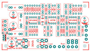

    Óe, thay đổi chỉ có 2 x 47p -->4n7; 2x 100R --> 110R; fix toàn bộ 3K3 hết; mà tiếng tê tê hả anh, chuyện nhỏ :mrgreen:
    Nhiều anh em thích cái pre gain cao em thì ngược lại,cái pre này gain =12dB là rất vừa vặn...
