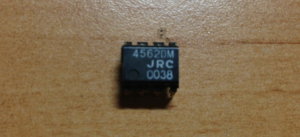

    bác Quang ơi em có con 4562dm này có thay cho con 706 được không? em mới lục được 1 con trong đám bo cũ.
  6. mimosalq
    mimosalq Advanced Member
    8/5/06
    12.824
    119
    Re: GM amplifier đẳng cấp-Danh sách đăng ký trang 1.........
    1 con thì không đủ.

    Nè 4562 mà k có prepix thì anh có 4565, 45680 đó :D

    là sao ? để thay cho con 2604 hả a, thế thì em có 1 con thì thiếu rùi?

    nếu 4560 thì e có mấy con ,không biết có hay không mấy bác?

    Gắn vào nghe thử thôi, còn hỏi làm chi rứa. Nói chơi thế thôi, vừa mới tra datasheet thì nó bẩu 4560 còn kém mấy con 4565 mà mình đang có, mà con 4565 cũng không có cửa với mấy con bác Quang cung cấp cho bác đâu. Ngay cả con 4562 JRC của bác cũng kém xa con LM4562 nhá.

    heeeee thế hả bác, tại em cứ hỏi mà. con 4560 là con thường thui em cho chạy rùi hơi chói ghép gm thì không ổn
