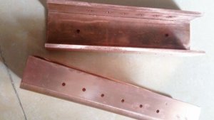

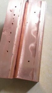

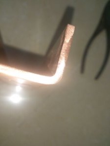

    Dành cho những bác nào dùng chữ U như em, mài gần chết mà mới đươc thế này thôi

    Ngon quá bác ơi, cái này gập từ tấm đồng ra hả bác?

    Nếu U đúc thì ngon, gập sẽ giảm khả năng dẫn nhiệt rất nhiều tại vị trí gập bác ạ

    em nghĩ là ngon. Nếu đồng gập Bác ra hàn gió đá, nói họ khò đồng dọc góc lại là OK, đầy ngay í mà :mrgreen:

    Em tháy ko cần thiêt, cho gấp hâù như ko khác biêt lắm. Em dùng đồng tấm 4ly, 2 chữ U như Của em chỉ 1kg2, tiêt kiệm điươc kha kha

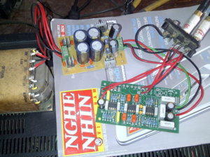

    Cái pre này công nhận mod sướng thật,em vừa chơi theo cấu hình mới Opamp vào ƠPA2107AP,OPAMP ra LME49720HA ,con kia là AD706 nghe rất phê... :D

    Bác cứ vẽ, đành rằng chỗ gấp sẽ tạo nút thắt. Nhưng với nhiệt lượng tóa ra mấy con sò lông đấy thì đáng bao nhiêu đâu bác. Nếu nó tỏa ra hừng hực như mấy em gái 16 thì mới sợ. Còn cái GMX này nó mát lạnh như ma thì vô tư đi bác ạ. Em khuyên chân thành đừng làm cục đồng quá lãng phí.

    Quá đẹp và chuẩn rồi bác ơi.

    Theo em muốn nhiệt độ mấy con sò đều nhau và ít biến thiên nhất khi dòng qua nó thay đổi tăng giảm khi làm việc (Việc này đảm bảo nó hoạt động tương đối chính xác trên 1 đường đặc tuyến nhiệt). Cu cần phải càng to càng nặng thì càng càng tốt. Vấn đề tản nhiệt và lót sò nó đã có hẳn 1 công nghệ độc quyền rồi.

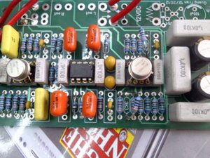

    Con pre này rất hứa hẹn,chất âm cực tốt nhưng qua năm mới nó sẽ còn tốt hơn nữa...

    Em chả muốn vác lý thuyết ra tranh luận vì cái gì cụ nói cũng đúng. Ở đây ý em muốn nói việc áp dụng thực tế sao cho đỡ tốn kém khi không cần thiết. Cụ nghĩ sao khi nhiệt độ thân sò chạy cả ngày mà nó chỉ ở 30 độ?.

    Anh em có cặp opamp này nữa là tuyệt chiêu luôn...

    cặp này mắc lắm anh ơi,con ở giữa ngăn Dc out dùng con nào ngon nhất có thể vậy anh?

    AD797 opamp đơn,AD706 opamp đôi...con àno cũng tốt.
