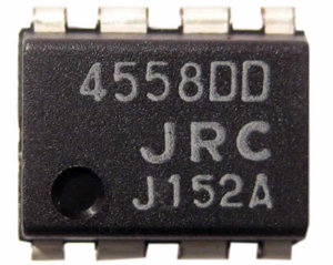

    anh Quang ơi con NJM4558 này thay thế dc con AD706 ko anh?em thấy trong đầu mic karaoke nhà em có 6 con,thân.

    Re: GM amplifier đẳng cấp-Danh sách đăng ký trang 1.........
    con này quăng đi xài cái gì...

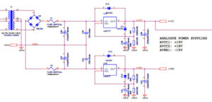

    Đây là schematic nguồn cho pre của Gỗ Mục...

  17. vandk
    vandk Advanced Member
    24/12/11
    1.288
    Tây Đô
    Schema này là nguồn của pre CH hôm trước mà anh Quang! Em có chép lại và layout chơi, rất gọn đẹp!

    8/5/06
    12.824
    119
    Thì cũng là nó luôn,cái pre NAC72 cũng đơn giản như thía mà nó trình diễn thôi rồi lượm ới,mấy bác chơi tube đang ở nhà anh mổ sẽ em NaC nè vì mấy bác ấy ứ tin... :D

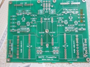

    Khả năng là chiều mai có pcb GM XYZ......dự án khủng nhất từ trước đến nay... :D

    Da, em cũng khoái mấy cái đơn giãn gọn gọn dễ làm dễ thành công thui chứ mà phức tạp quá cũng ngại lắm, vừa khó thành công mà nặng khói nữa nên nó khó phổ biến được trong số đông anh em tham gia Diy. Hôm trước em tính theo cái GMX của anh nhưng khi thấy cái bộ nguồn cs và vas nữa thì...ngán!! :). NAC72 mà mấy bác ở nhà anh đang mổ có giống cái PCB anh tặng em hôm bữa không hả?
  21. mimosalq
    mimosalq Advanced Member
    8/5/06
    12.824
    119
    Chính nó...

  23. vandk
    24/12/11
    1.288
    Tây Đô
    Anh Quang cho em hỏi kỷ chỗ này chút! Trên PCB đó có 2 con tụ 10uF-BP là tụ bi polar phải không mà sao e lại thấy có đánh dấu + ở 1 bên vì BP thì đâu phân cực đâu à? Cái nữa là tụ MKP10 và MKP4 thì khác nhau gì vậy em thấy nó ký hiệu vậy nhưng k biết là có gì khác nhau không?

    Thưa bác em xin trả lời rằng.
    Tụ em kí hiệu BP là tụ không phân cực và dành cho các loại tụ hoá, tụ fim. Còn dấu cộng đó dành cho loại tụ tantalum như bản hãng ạ.
    Tụ MKP10 là để chỉ chất lượng tốt nhất của dòng wima mà dâ diy hay mod sau regu của LM3XX, ní chung có nào dùng vậy nhé bác.
    Thanks bác Diyampli nhé! Cái PCB này của bác layout nên biết rất rõ em nó là đúng rùi! :) Em gà trong mấy cái vụ lk này lắm chỉ thấy đúng giá trị là lắp thui chứ mà kí hiệu đi kèm wánh giá chất lượng của từng dòng sản phẩm thì em không biết đâu!
