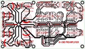

    Em make up lại lần cuối trước khi em nó đến mấy cái máy ở saokim :mrgreen:
    Em có thêm phần options cho nguồn ÁC QUY với những bác thích sự hoàn hảo, dòng LM3xx ứng dụng trong regu rất tốt và dễ với cấu trúc dạng nguồn shunt nên các bác có thể dùng chính nguồn ác quy cấp áp 24V cho LM3xx ghim áp 15V dùng cho mạch.

    Khakha kỹ thuật lúc này lên nhiều bậc rồi...Rất khoa học và đẹp.Cảm ơn em đã makeup cho em nó .Thân

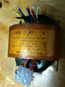

    Hôm nay tranh thủ lúc công ty cúp điện đi đồng nát lụm được cục biến áp này tính dùng cho pre GM. Sau khi vệ sinh cho em nó thì thấy điện áp ra lỡ cở quá, chẳng cuộn nào giống cuộn nào: 17V/ 1A, 18V/0,2A, 17V/0,15A, 17V/0,25A, 17V/0,07A. Không biết có dùng được hay quấn lại được không các bác ơi? Lúc mua em nó rất bửn, không đọc được chữ, chỉ thấy mỗi dòng 17V/ 1A là hốt liền.

    Bác dùng cho rề M22 được 17v/1A còn không bác chập mấy cuộn 17v lại cũng tăng dòng lên

    Dùng tốt bác ơi, bác đấu nối tiếp cuộn 17V/0,15A + 17V/0,25A là ngon cho Pre rồi , nếu kỹ tính thì tháo ra quấn thêm 1 cuộn 17V/ 1A nữa hoặc quấn mới hết 18V + 18V là OK

    Thanks bác. Thôi chập lại cho nó đỡ mất zin. Hơn nữa xe chỉ ý mí a ta luồn kim là em thua. Dưng mà nó ghi bằng chữ Nhựt hay sao ý, nên chẳng đọc được gì. Có bác nào biết tiếng Nhựt đi ngang qua xem dùm mình cái: nó ra 5 cuộn thứ 1 đỏ, 1 đen, 1 xanh, 1 trắng, và 1 vàng. Đo trở cuộn thứ có suy ra khả năng chịu dòng của cuộn dây không các bác?

    Đo trở cuộn thứ thì suy ra khả năng chịu dòng của từng cuộn dây rõ quá , bác đo trở các cuộn dây sau đó suy ra cuộn nào dòng bao nhiêu theo thứ tự: cuộn có trở nhỏ nhất là chịu dòng lớn nhất, cuộn có trở trở lớn nhất là chịu nhỏ dòng nhất

    - Đồ hãng nó ghi 17v/1A và 17 v/.25A nhưng thật ra là cỡ dây là bằng nhau. Vì nó quấn bằng máy công nghiệp nên không thay cỡ dây khác. Mục đích của việc ghi này là để tổng công suất của BA đúng như thiết kế. Em từng thấy cục BA của Mỹ nó ghi cùng điện áp, khác dòng nhưng khi tháo ra thì cỡ dây là bằng nhau.

    Lại cảm ơn bác 1 lần nữa. Gì chứ biến áp là mình dở nhất, cả lý thuyết và thực hành. Mình cứ nghĩ trở cuộn dây càng lớn thì chịu dòng càng lớn, hóa ra là dây to thì trở nhỏ.

    Cụ tớt ơi cái này là chữ chị Na không phải chữ nhựt đâu,cụ cắm điện rùi đo là ra hết à

    Chị Na ah bác? Thế mà cứ tưởng lụm được cái R-core Nhựt bủn. Đo trở xong rùi bác, trở khác nhau giữa các cuộn thứ, nên chỉ cần xác định được cuộn 18V là xong. Con 4562 của bác là LM hay JRC vậy? LM mới ngon nha.

    Hàng Chị na mà R core dùng cũng tốt mà cụ, do cái lõi này làm thủ công không được vả lại chắc nó dùng cho máy chuyên dụng chất lượng cũng OK làm nguồn cho Pre chắc ổn,

    Em thấy chữ Nhựt với chữ Tàu giống nhau rất nhiều => nó mà không dùng mấy cái chữ khác nhau thì nhìn nó cũng thế, quan trọng là R-Core thì không thể lởm được bác ạ !

    theo hình em thấy cục Rcore của anh ghi có 28VA bé quá,làm pre hơi bị đuối phần áp 220 nuôi đấy,nếu sai anh bỏ qua nhé ,mà bèo lắm cũng phải 50VA nha anh trai.

    Đúng là công suất thấp thật, nhưng xài cho con pre dùng opam áp thấp, dòng cực nhỏ chắc không đến nỗi nào. Cứ thử trước bác ạ, nếu không đủ công suất lại tìm cục khác.
