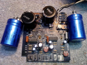

    Làm thêm bộ nạp/phóng cho accu nữa là bá cháy luôn bác Diyampli nhỉ?
    khà khà,đồng nát em yêu-board nguồn regu +-15VDC (out), đồ cho y tế chính hiệu(còn dấu vết bùn đợt lụt lịch sử 1999!). Mạch này chắc nhiễu thấp vì nếu nhiễu cao B.nhân có nguy cơ ...cao :mrgreen:

    Khakha đồ chuyên dụng đây nhìn pro quá.Qua tuần anh gởi hết bo cho em nhé.

    Hì hì, cái board ni giá chỉ 15K, cặp tụ Mallory cũng có giá cỡ đó anh à :D . Oh! nhiều board quá! vậy là quá đã. Cảm ơn anh nhiều.

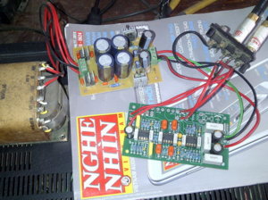

    Công suất biến áp như vậy dư xài bác ơi, mấy con op amp đó mỗi con chạy max có 2mA à, mình đang dùng thử cái BA nguồn chừng 5VA chạy tốt, hôm qua mới kiếm được cái xuyến đủ CS cho nó lắp vào thấy không khác mấy, CS 50VA thì lớn quá chỉ tốn chassic

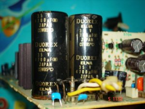

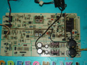

    Em cũng khoe cái bo nguồn mới nhặt được ở đồng nát, đầu ra +,- 12,5v
    cái này em thấy nó có cả mạch Balance out( nó của cái CD SS-717 ạ ), các bác xem giúp em có kết hợp vào Pre được không ạ

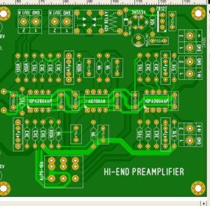

    Anh Quang mấy con tụ màu vàng nhỏ xíu trên cái pre của anh là tụ gì vậy, con màu cam nữa sao mấy chỗ đó phải dùng tụ đó hả anh, nếu mình dùng tụ wima chỗ đó có được không vậy? với lại anh cho em hỏi là giữa tụ film wima MKP10 với tụ film Ero thì cái nào ngon hơn anh, mà tụ Ero là của nước nào sx vậy anh?Lâu lâu mới hỏi nên tranh thủ hỏi cho "đủ vốn"!! :lol:

    Mấy con đó hàng ve chai:4 con màu cam là 470nF MKT của Philips,mấy m màu vàng là 4n& của Siemen,Mấy em màu trắng là EVOX.WIMA hay ẺO anh thấy cái nào cũng ok hết đều từ lục địa già ra nên an tâm hơn. :D

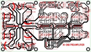

    Em soi rất kỹ layout pre này thì thấy rất chuẩn về kỹ thuật mà lại đẹp nữa... :D ,xứng tầm hiend thật sự.

    Em làm pre rất nhiều nên thấy vầy về mặt lý thuyết thì cục BA nhỏ vẫn có thể làm cho pre này chạy được nhưng khi thay biến thế to hơn chất âm thay đổi rất rỏ và có thể nhận ra ngay.

    Anh Quang ah, đến bao h layout này mới phi đến sao kim vậy anh
  18. mimosalq
    mimosalq Advanced Member
    8/5/06
    12.824
    119
    Re: GM amplifier đẳng cấp-Danh sách đăng ký trang 1.........
    Phi rồi em ơi... :D

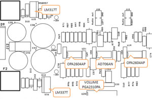

    Các cụ theo phiên bản pre này sẽ không phải hối tiếc.
    Linh kiện được bố trí theo bản hãng cho ra những đường mạch cực kỳ khoa học. Mang đầy những triết lý.
    Bố trí linh kiện của bản hãng:
    M330-vnav:

    sao anh lại đánh dấu dùng tới 2 con LM317 vậy anh,dùng 1 con thôi chứ còn con kia là LM337 mà,vì pre M22 dùng nguồn đôi mà,thân.
  24. kirato
    kirato Advanced Member
    14/12/06
    1.807
    Tầu THỐNG NHẤT
    bác ý đánh lộn số thui. seo hôm nay không lên sì gòn à, chờ dài cổ rùi nè em
