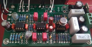

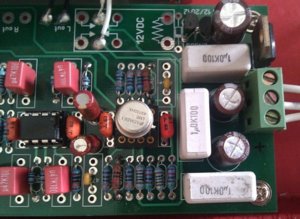

  13. ngvquoc
    ngvquoc Advanced Member
    27/6/09
    1.110
    Re: GM amplifier đẳng cấp-Danh sách đăng ký trang 1.........
    Dạ cấu hình cùi bắp của em đây ah. Vẫn chưa có đủ xiền để mai áo mới ăn tết nên tạm trần truồng cho em nó. Sài Gòn đang lạnh thấy tội em nó quá

  18. mimosalq
    mimosalq Advanced Member
    8/5/06
    12.824
    119
    Mấy con tụ nối tầng cho nem mua ở đâu vậy...cho anh cái link nhé.Anh không có cái nào xịn toàn chơi tantalum tháo máy thôi...

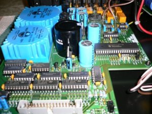

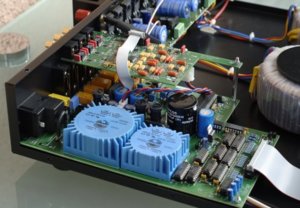

  19. diyampli
    diyampli Advanced Member
    15/6/10
    6.542
    304
    Các bác nhòm nó mà làm nhé! Mẹ nó ở đấy và các con nó đang tập trung ở nhà bác Quang béo hoặc ở saokim đới :mrgreen: .
    Trở nó toàn takman đoá. Tụ hồi tiếp nó trông như trở dale ấy :lol:
    Lần này em chơi hết tầm với cấu hình acquy để ghép với em GM 4 số :p
    @ Máu lên ấp đết thêm cái tầng bên trên nữa chắc công nghệ cao lém :p
    Cái bo gì mà toàn IC nhìn khủng hoảng quá vậy bác diyamp :roll:
    Phần gần sợi cáp ở đầu bo là toàn một lũ đệm với dịch cho con PIC16F877 kia bác ạ, phần ta làm là phần có 2 con opam cuỗi của mạch đó.
