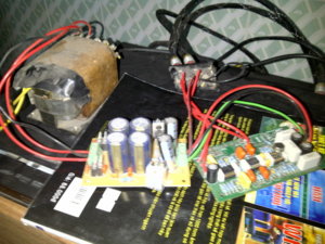

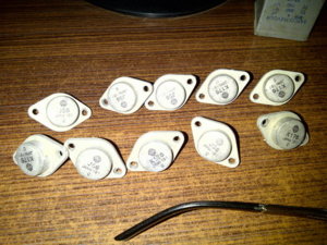

    Ve chai cuối tuần được bộ sò ni cho Gỗ Mục...có mấy em này thì chắc chắn là hay rồi.

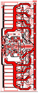

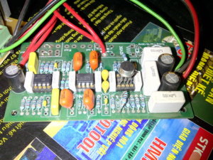

    Con pre ve chai của em đây.................................tiếng trong vắt,mid dầy và đố có ù xì gì nhé.

    Pre GM và của hảng MBL là khá giống nhau nhưng của MBL tiềng nghe ngọt ngào hơn,mộc hơn.Có thể hiểu lý do là MBL dùng con NE5534 của Philips chính hảng .Giờ mà tìm mấy em Philips này như mò kim đáy bể vậy.

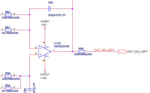

    Haha không bằng đâu,con của anh 5532 em có cả rỗ... :DNói vậy chớ tùy theo chổ nào anh à.DAC GM vẫn dùng 5532 đó anh...DAC thì nó dùng con PCM1794 rất bình thường,làm 1 con DAC mà được như em nó cũng khó lắm. :D

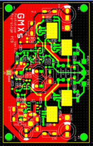

    Em đang vẽ đây ,máu rồi mấy con của em matched chuẩn luôn.Bo VAS đây anh,còn phần công suất nữa là ok.Ghép vô cái pre mới của em nữa là song kiếm hơp bích... :D

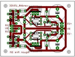

    @NDHien có pcb rồi nè anh.................................. :D.Mai em phóng lên Sao Kim luôn.
