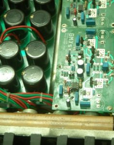

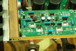

    Có bác này làm rồi đấy ạ :D
  14. hlchip
    hlchip Advanced Member
    18/7/12
    520
    Phu Nhuan Dist. - Lang Thang
    Re: GM amplifier đẳng cấp-Danh sách đăng ký trang 1.........
    Dạo này Hà Nội lạnh, nhưng sao lưng tụ của cụ nó cứ như nổi mụn thế kia...
