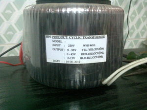

    Em đang thấy cái biến áp xuyến to chắc gần 10kg. Định mua về quấn thêm ngõ ra theo yêu cầu nhưng mà không biết cuộn 220V có đủ tải không. Đang lo vụ này chưa biết tính sao.

    Em biết chỗ bán này luôn nè. ANh thấy ổn không, Đựoc thì em chạy ra chở nó về liền. Em cứ lo cuôn 220V không đủ thôi. Mà rước 2 em này về hết bao nhiêu vậy anh. Để em còn biết đường trả giá nữa

    các bác cho em hỏi em có cục EI nặng 5,5kg có đủ công suất cho GM này không ạ? em có 1 cục nếu được để em cuốn???

    Biến áp quấn như sau cho 1 kênh:
    1/ 2 cuộn 0-45VAC tối thiểu 5A
    2/2 cuộn 0-56VAC tối thiểu 1A
    3/2 cuộn 0-15VAC cho Opamp... :D

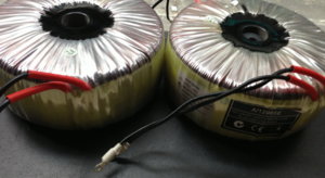

    Hehe em và đại ka ki đã nghiên cứu thành công 2 cục này rôi,
    dây sơ cấp 2mm,dây thứ cấp 2mm, 1.1 vòng 1v :lol:\
    1 em cho telos2500 và 1 em cho GMX

    GMX hiện tại dùng BA các vesion trước OK anh ơi, Opam không cần cấp nguồn +-15V từ cuộn riêng nhé, trên PCB CS chỉ có 1 con OPA134 bác nào không có thì thay băng con Opam đơn khác là OK , Nguồn - nó dùng - 60V của VAS còn nguồn dương các bác lấy từ điểm +15V trên bo VAS , đấy là điểm hơi khác chút mà khi làm PCB nguồn VAS các bác phải lưu ý.
    Điểm +15V có nghĩa là các bác phải đo điểm đó với-60V của VAS chứ không phải là đo với GND nhé nếu đo với GND nó ra cỡ 45V đấy. :lol: :lol:

    Khakha anh còn mấy cặp này cho em nó , 1kVA mội cục làm monblock hết xảy à. :D
    Còn đây cục nhỏ hơn để nghe trong nhà.Mấy cục 1kva để đem thi đấu.
