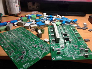

    Bo GM sò sắt của em K176/J56........................Đời cứ mãi miết tìm... :D

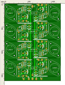

    KHi làm bộ này cho bác syen bọn em cứ lăn tăn mãi vấn đề là không thấy thằng nào layout 2 hàng sò sắt 2 bên thế này nhưng cuối cùng vẫn quyết định làm thế.
    Bác nào có kinh nghiệm vụ layout sò sắt có ngang qua tẩm bổ em xin tí kinh nghiệm tại sao các hãng khi layout sò sặt thì chạy dọc 1 hàng chứ không chạy kiểu song song

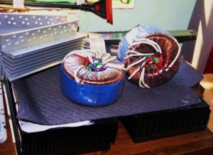

    2 CỤC NÀY HÌNH NHƯ NẰM Ở NGOÀI CỦA HÀNG BÁN LỮOI MÁC,CỦA ÔNG 3 VỢ ĐÂY MÀ.CỤC NÀY TO LẮM,NẾU DÙNG CHO GMX CHẮC NÓ CŨNG NGỐN ĐIỆN NHƯ F5,CHỨ CHẲNG CHƠI.KIỂU NÀY VNAV SẼ DC NHÀ ĐÈN GỬI GIẤY KHEN TẶNG CHO COI :lol:

    Bo GMX đẹp quá, hôm nhìn trong ampli bác Syen nhiều bo chật hẹp nhưng bố trí khá đẹp không ù xì gì.
    Biến áp theo em nên dùng loại to ấy, mỗi kênh 2 em vậy tốn 4 em như thế. Mỗi em ít nhất 5Kg các bác sẽ thấy sự khác biệt. Không lại mãi đi tìm :p

    1 cục làm cho 2 kênh ổn rồi kụ ạ ,dây sơ cấp 2mm ,cuộn công xuất thứ cấp 4 cuộn 50v dây 2mm ,4 cuộn cho VAS dùng dây 0,75mm là ok :lol:

    1 cục to như này là ngon rồi, ý em là 2 cục nhỏ bằng nửa cục to. 2 cục thì có lợi hơn tí là tránh bớt nhiễu giữa nguồn dương và âm.

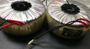

    hàng moi kho ra đây 5,5Kg/1c,có đủ 4 cục cho 2 kenh nhé, đường kính ngoài 15cm ,dây sơ cấp chập đôi 2 dây 1ly -dây thứ cấp chập đồi dây 1,4ly,mua keo về đổ lõi nữa là xong lò phản ứng.
    không biết đủ dùng ko vậy mấy anh,GMX mới có nhiêu đây thôi :lol: ,mọi thứ khác còn nằm trong ngân hàng :shock:
