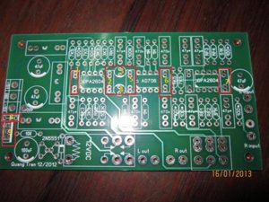

    Tối nay em mới ngó được mấy con OPA và 2 cặp bo anh gửi hôm bữa đó anh Quang! Cái PCB pre có mấy chỗ k in giá trị lk thì biết lắp sao anh ơi! :( (mấy chỗ em đánh số đó)

    Re: GM amplifier đẳng cấp-Danh sách đăng ký trang 1.........
    Đó là mấy em 0.1uF ,2 con tụ tròn là 10uF,con 3 chân là 7812 :D

    Số 3 và 4 hình như là 10uF đó. Còn bác muốn nghe hay lên đỉnh luôn thì phải pm riêng cho bác Quang để cân chỉnh theo yêu cầu của bác.
