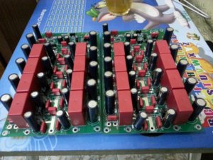

    GMX đây, cả rổ tụ :lol:
    Đường tín hiệu để nhỏ bác nào cần thì hàn thêm sợi dây đồng phủ thiếc vào nhé.

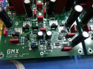

    Input đây

    Quá đẹp em ơi nhìn linh kiện phê quá.Chuẩn bị trước rồi hen,anh thấy trong đó biết bao là công sức ,tiền bạc và thời gian để rồi sẽ có 1 kết cục đẹp: 1 amplifier như ý. :D

    Khà khà, bác tuninh nói là làm liền vậy ah! Để rãnh em show hàng-cả rổ tụ đỏ chóe... giống bác :D

    đẹp vãi hàng luôn. em thì tuyền màu trắng bác tuninh tuyền màu đỏ, GMx nhiều loại màu nhể :lol:

    Chẹp chẹp...toàn hàng khủng. Mấy bác chơi toàn vũ khí hạt nhân như thế này thì ai mà chịu cho thấu :D

    Nhìn cái ảnh đầu tiên cứ như khu Trung Cư hiện đại chụp từ trên cao xuống ý nhỉ , đẹp và hoành .
    Ông này lại mang sách vở của ông Con ra kê chụp ảnh , xong thế nào cũng để phơi đấy đến lúc thằng Con ra tìm đồ giật 1 phát , hàng họ bay tung tóe mất hết cho mà xem :mrgreen:

    Amly của Nhật Bổn dầy đặc linh kiện :mrgreen:

    hãi cụ Tử.
    Đường tín hiệu càng nhỏ càng tốt tránh can nhiễu cụ ạ

    Trông hầm hố thế thôi chứ không khác mấy cái THQ ở nhà cụ Rùa đang dùng đâu. Ở nhà Cụ thì Cụ cho mấy con tụ film 2-3uF song song với đám tụ hóa nguồn thì ở đây nó lay out luôn vào chân sò vì mỗi 1 sò được cấp bằng 1 đường nguồn riêng nên nó nhiều như vậy thôi. Với cả có vẻ như cụ Rùa không ưa Nhật Bổn :p

    Vụ này đúng là phục kích sẵn rồi đánh úp đây. Nhìn dàn tụ wima phê vãi, nếu là tụ MKP10 mới thì ngần đấy cũng đủ sô rùi :mrgreen:
    Đúng là công sức ko nhỏ tẹo nào, rất công phu. Layout nhìn cách sắp xếp linh kiện ko là đã mê rùi ...
    Tụ ngay chân sò riêng em lắp leach amp và naim thì thấy công dụng của nó trong việc cải thiện dãi trầm rất tốt, tùy nghi dùng trị số chỗ này để đạt được ngưỡng mình thích nghe.

    Tín hiệu ở đây là tín hiệu ra loa cụ ah, ngôn ngữ chiên môn mừ :mrgreen:
