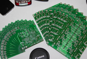

    Khoe các bác em mới có món quà từ Đồng Nai,cái này lắp pre GM hay Naim đều đẹp.

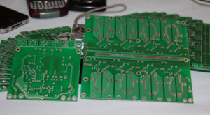

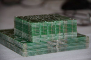

    GMX vừa ra thì GM4 cũng đã ra lò. PCB dầy 2mm nhé!

  3. Rõ Rồi
    Rõ Rồi Advanced Member
    25/6/12
    804
    46
    Re: GM amplifier đẳng cấp-Danh sách đăng ký trang 1.........
    Hic, hic, em đếm thấy 10 miếng lớn, 14 miếng nhỏ, zậy PBC của bác nào đăng ký thì mau mau lấy kẻo không đủ bộ :lol:

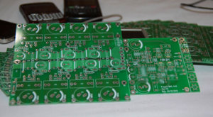

    Một số chỗ em làm mờ vì không muốn nhận lấy những rắc rối về bản quyền :mrgreen:
    Các triết lý về bố trí linh kiện và đi mạch của GM được Designer Diyamp áp dụng khá đầy đủ. Phần này em sẽ nói sau.

    Được Sao Hỏa khuyến mãi cho 4 board VAS không tính tiền cụ ạ. Có em gái xinh xinh dặn em đếm hàng, em đếm xong là em dzọt ngay :mrgreen: :mrgreen: :mrgreen:
