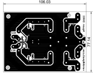

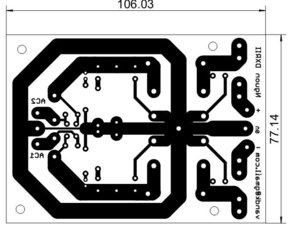

    Board nguồn chưa gắn được để cuối cùng vì phải phụ thuộc vào quy hoạch chasis Nếu dựng nghiên PCB nguồn cấp cho Fet thì phải đảo chiều toàn bộ tụ và diode cho nó khỏi bị chéo dây nguồn cấp

    ...khổ cái thân em, với bo CS mới thì dựng kiểu gì cái chassic cũ vẫn không đủ chỗ cả, huhu

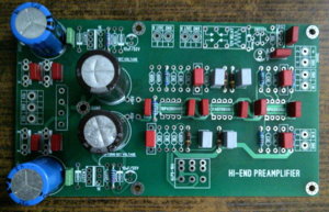

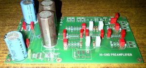

    Pre GM hoàn chỉnh đã có pcb chiều qua,tối lọ mọ vét hết đồ ráp mới được nhiêu đây. :D

    PCB này ngoài việc tích hợp thêm nguồn thì còn cải tiến gì thêm so với PCB trước không anh Quang? nhìn cái PCB anh hàn linh kiện là biết "đồ chơi" của em chưa có gì rùi! :(

    Layout tốt hơn,nguồn lấy đúng schematic hảng.Chủ đạo nguồn vẫn là LM317/337,mấy nguồn khác ráp thử chẳng có tốt hơn nó đâu.Nếu cặp này làm nguồn không tốt thì mấy em Cyrus,Naim ,GM,MBL ...dẹp tiệm luôn rồi... :D

    Nếu mình layout mass hình sao (như trên PCB của anh) thì khi hàn dây ngồn mass từ biến thế vào ( 0V hay GND) là mình hàn vào chỗ điểm sao đó hay là hàn vào điểm giữa ngay đầu nguồn vào cũng được hả anh?

    Còn một điểm nữa em chưa rõ là nếu layout mà mình phủ mass toàn mạch thì việc lấy mass sao là không còn tác dụng nữa (vì điểm mass sao sẽ bị nhập chung lại với nhau), vậy theo anh thì để mass sao hay phủ mass thì cái nào tốt hơn? :?: :idea: :roll:

    Phủ mass thì tùy từng trường hợp mà sử dụng. Phủ mass mà không tính toán thì lợi bất cập hại.
    Thông thường phủ mass cách ly với GND và được nối với GND bằng 1 mối duy nhất tại điểm sao.
