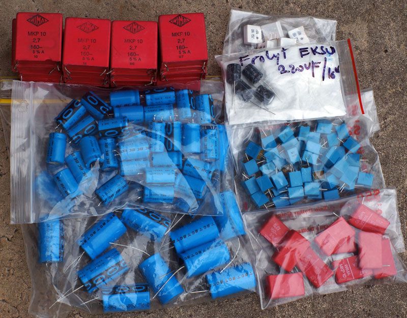

    Chào các bác
    Linh kiện mình chỉ thu thập được bấy nhiêu thôi , đã nói rồi mình là chậm chạp nhất trong anh em ở đây :) , sô lên cho có khí thế một chút , chưa có BO , đang chờ hic...
    20 tu 470uF/100V đường kính 18mm
    26 tụ 100uf/100v ----------------10mm
    16 Wima 2.7uF MKP10 tháo máy khoảng cách chân 27.5mm
    50 ERO 1837 0.1uF/160V---------------------------------5mm
    8 Wima MKP10 0.47uF ----------------------------------22.5mm
    4 tụ hóa cho hồi tiếp prolyt 220uF/16V
    Chưa kiếm ra trở .... :p

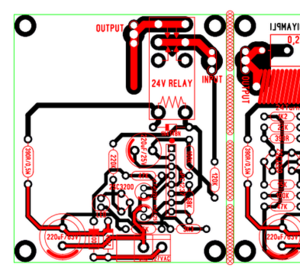

  12. ngquan
    ngquan Advanced Member
    11/6/12
    128
    mot noi rat la xa
    Re: GM amplifier đẳng cấp-Danh sách đăng ký trang 1.........
    Chào anh Quang. Bao lâu nay giở mới có time dễ tiếp tục làm GM3. Xin cho em hõi - phần BA thì dủng 45VAC cho power và 50VAC cho VAS ok ko anh?. Phần speaker protection bo theo lk trên bo ?. Còn phần zobel em vẩn chưa hiễu cho lấm -sải 10nF/10R, con 10nF thì phải khoan lủng bo dễ ko chạm dây và nối tiếp với 10R? Xin anh cho tấm hình nếu có thể em rõ hơn.
    quân
  13. mimosalq
    mimosalq Advanced Member
    8/5/06
    12.824
    119
    Để em tìm cái ảnh rồi pót lên anh xem nhé.Em không nhớ gởi anh cái bảo vệ loa loại nào...

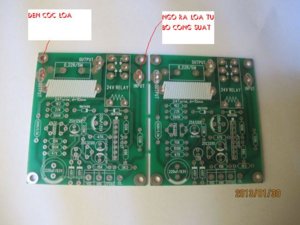

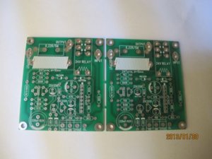

  22. ngquan
    11/6/12
    128
    mot noi rat la xa
    Xin anh xem hình naỳ nhé
  23. mimosalq
    8/5/06
    12.824
    119
    Đây là linh kiện gắn đủ chạy cho mạch bảo vệ này.Nếu là GM thì giử lại cuộn dây vá con trở ngõ ra loa trên pcb nhé :D
      File size:
      123,8 KB
      Views:
      123
      File size:
      57,1 KB
      Views:
      99
  24. ngquan
    11/6/12
    128
    mot noi rat la xa
    Để em tìm cái ảnh rồi pót lên anh xem nhé.Em không nhớ gởi anh cái bảo vệ loa loại nào...[/quote]
    Đây là linh kiện gắn đủ chạy cho mạch bảo vệ này.Nếu là GM thì giử lại cuộn dây vá con trở ngõ ra loa trên pcb nhé :D[/quote]
    Ok , cám ơn anh. Nếu có vấn đề thỉ xin hoĩ anh nhé.
    quân

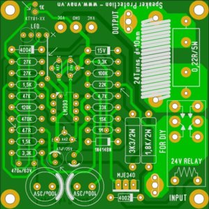

  25. Tun_audio
    Tun_audio Advanced Member
    14/11/12
    1.315
    86
    Em tranh thủ hỏi ké chút: Bo BVL này tốt hơn hay bo BVL kèm theo GM3 tốt hơn anh Quang ơi?
