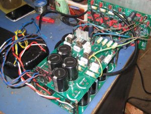

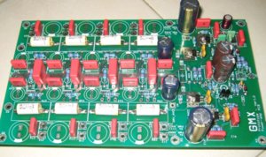

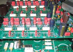

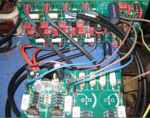

    GMX Em làm tới đây rồi , đang chờ mấy con Driver 2690A và 1220A nữa là em đóng điện . Phần regu cho VAS và Driver cho V ra khá chuẩn . Có gì xài nấy , vẫn còn thiếu ít tụ nữa . Em cứ đóng điện cho em nó hót rồi bổ sung sau.

    Úi chời!!! Nhìn dàn Wima đỏ phê quá. Mình cũng có Wima gắn cho mấy version trước, nhưng không đúng trị số, chỉ gắn đại vào, miễn sao hót là được. Giờ kiếm mấy con này đúng trị số không ra.

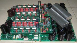

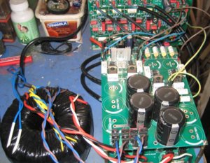

    GMX của em chắc sau giờ Ngọ em đóng điện , sao hồi hộp quá các bác . Phiên bản GMX này là phiên bản của tụ và dây ... , nhiều tụ và dây quá :

    Vẫn chưa có tụ hóa ở chân sò à bác? Chất lượng sẽ giảm một chút đấy, nhưng cứ đóng điện nghe thử cái đã, rồi bổ sung tụ sau. Chúc bác may mắn.

    Chào Các Bác ,
    GMX của em đã cất tiếng hót rồi , sau 15 phút hâm nóng linh kiện em nó cho âm thanh khá chi tiết , âm trầm tốt hơn GM3 rất nhiều , chưa có tụ hóa 330UF ở chân FET mà tiếng bass xuống sâu và không rền . Trở Bias 470 ohm , V bias = 2v , DC out 1,1 mA , tản nhiệt hơi nóng .

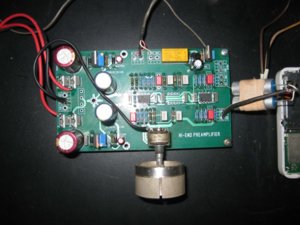

    Pre gọi chung là Mờ 22 của em đây!
    Chạy ầm ầm không cần mạch DC server :lol:
    @ Bác nào là chủ nhân cũ của cặp tụ nhôm kia ấy nhẩy :mrgreen: , em nó đang bị băng bó và truyền dẫn từ AE Express sang M22 đới :p

    Ủa, vậy là dùng tụ xuất cho AE chứ ko phải M22 ah :D

    em lắp M22 chạy rồi riêng phần đóng trễ chả hiểu sao không đóng có ai bị như em không nhỉ thấy 1 chân của con 5551 gần 7812 không nối vào đâu gé tai vào sôi như đang đun nước vậy :roll:

    Chând đó không nối đi đâu là đúng đó,mạch này hoàn chỉnh lắm 1 phát là ăn ngay mà... :D

    Dàn tụ WIMA đỏ lòm đã thiệt. Chúc mừng bác có sản phẩm đón Tết :D

    em del hay sao ấy nhỉ tưởng con tụ bị dò cầm kìm bóp fat nát bét rồi nhưng thay con khác vào vẫn không đc anh a. em bỏ con 2n5551 đầu tiên đi câu trở 100k từ C sang B của con này và thay tụ lên 220uf đóng trễ 4s rồi :lol:

    GMX của em xong cả hai kênh rồi Anh ,lắp phát ăn ngay không có trục trặn nhỏ nào . GMX nghe tốt lắm , 1 kênh em xài cặp 2sk170bl , kênh kia xài 2N3958, nghe không phân biệt được sự khác nhau anh ạ .Em ấn tượng nhất GMX là tiếng trebs và bass , trebs lung linh , leng keng , lach tách .Mặc dù chưa lắp tụ chân FET và Driver mà tiếng bass xuống rất sâu , không rền , nghe lâu không mệt , nghe nhỏ tiếng bass cũng vẫn hay. Con tụ 10p //7k5 hồi tiếp lợi hại cực kỳ ,nên lắp tụ Silver mica thì tiếng trebs sẽ rất hay . Định mang xuống Anh nghe thử mà dây nhợ lỉnh kỉnh quá , chắc qua tết em mới làm cắp vỏ mono cho em nó được , 3 đứa nhỏ nghỉ Tết ở nhà làm em lu bu suốt ngày chẳng làm được gì .
