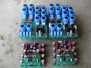

    Vâng em đang mơ rồi bác ah :D Năm nay thuận buồm xuôi gió thì cố diy lấy một thằng hậu duệ :mrgreen:
    Em chơi VAS nguồn rời quấn oải quá.
    Up tí hình cho khí thế, chắc năm sau em cố lấy đôi monoblock để kéo đám cưới thoai :p
    @Cảm ơn bác duong_nv về 4 con tụ cho VAS và bộ tụ pi. Trông lắp vào bo đẹp hản lên.

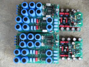

    máu sô nhể a cung theo nè, cám ơn diyamly mấy con xanh xanh nhé, trong thấy có được không :lol:

    Lô tụ xanh xịn của bác đâu sao lại xài mấy con màu xanh có vết check bằng bút thế kia :)
  11. kirato
    kirato Advanced Member
    14/12/06
    1.807
    Tầu THỐNG NHẤT
    Re: GM amplifier đẳng cấp-Danh sách đăng ký trang 1.........
    mấy em đó trong GM3 rùi, đang hót hay nhưng muốn làm GMX nữa thử coi ra răng. mấy tụ này dùng chop VAS thui, chứ tụ công suất thì dùng tụ mới mới đáp ứng được.

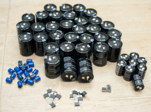

    Bão mới ập về 1 ít đồ này, ko biết cụ nào liên quan đề nghị trong vòng tối nay & ngày mai t2 xử lý về giúp em, để chật nhà quá, k thì em cho vào kho, vì T3 em bị đày đi HN - Thái Nguyên mà chưa biết ngày về... thân
    MOSPEC 15030/15031, AD706, BC 47uF/63, EPCOS 1200uF/100, EPCOS 5600uF/100
