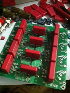

    Re: GM amplifier đẳng cấp-Danh sách đăng ký trang 1.........
    Bác hàn full tụ trên board CS nữa, nhìn qua tưởng board nguồn :mrgreen:

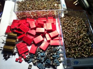

    Xin thông báo giờ em là nhà phân phối chính thức ốc bắt sò 3mm hàng đầu Nhật bản :lol: :lol: :lol:
    Em cũng xin khoe là đã gom được đủ bộ lái JE350-340 mặt xanh của Motorola
    Đã giống nhau cái bo rồi giờ lại đến giàn tụ chân sò, nhưng dàn này đc tắm bằng xăng hay sao ấy? Có vẻ đẹp hơn của mềnh.Ức qúe ức qúe!
    Phân phối cho mấy em nhật M3 đê chị dép ôi.
    Ốc vàng tính bằng vàng nhé! :lol: Bao nhiêu con?

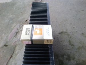

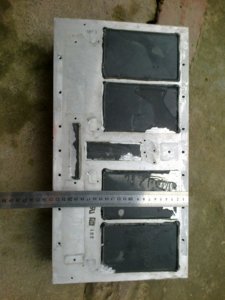

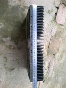

    Hàng nóng từ Sài Gòng đi bộ mất gần nửa tháng ra đến em rồi anh Ki ơi. Shock qué 7kg chia 2 kênh tha hồ mà bias hehe
    Khoe các cụ tản nhiệt của em nè, vệ sinh đi thì thôi rồi.
