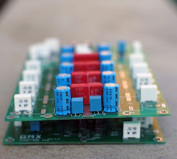

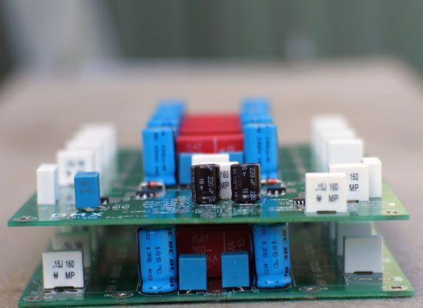

    Vậy cụ Ki và cụ Đoàn lượm dùm mình ít LK đê ,vài Kí .. :mrgreen: , nói vậy chứ xong cái GMX này là nghỉ luôn vì bận quá , chắc cũng kéo dài cả năm chứ không chơi đâu vì kích thước thanh đồng trong bảng vẽ đã sai rồi , các cụ cắt đồng nhớ kiểm tra KT lỗ , theo bảng vẽ là thua như mình vậy :D , các tụ 0.1uF khoảng cách chân chỉ có tối đa 10mm làm cho việc kiếm tụ càng khó khăn hơn ví 5mm phần lớn là MKT và MKP phần lớn là 15mm :evil: , và các tụ hóa 680uF/100V và tụ Wima 2.7uF không gắn trước dược vì sẽ không có chỗ hàn Fet vào

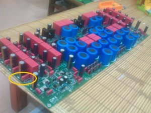

    Bản vẽ autocad mà anh quang post là vẽ từ khi chưa chốt layout nên vị trí các con sò không đúng như thế. khoảng cách sò bác cứ làm theo phân file pdf vị trí sò mà em đã gửi cho bác.
    Về con tụ 0.1uf chân Fet, con này nếu dùng mks là OK còn MKP thì bác chịu khó khoan chân vậy , em có cả 2 loại nhưng vì ham mkp nên em cũng phải khoan thêm 1 hàng lỗ phía ngoài là OK.
    Anh xem hình này em gắn 0.1uf /250V MKP10, chân tụ ở mặt sau PCB nên anh cứ thoải mái khoan lỗ mà ko cần pad

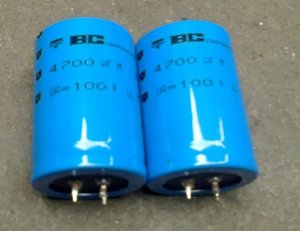

    Cám ơn cụ Tu Ninh, mình đã lỡ tay mua mấy tụ 0.15uF MKP màu trắng của Mallory rồi ( khoảng cách chân 10mm ), để ở trên bo rồi , chỉ với tụ cho driver thì mình dùng ERO1837 0.1uF còn hai cục đồng thì lỗ khoan hư rồi vì mỉnh làm biếng send file cho chỗ làm mà không coi lại mạch in , mấy tụ chân FET thì cũng to như của cụ vậy WIMA 2.7uF MKP và đang phân vân không biết nên dùng loại nào cho tụ hóa ơ chân sò BC 470uF/100V hay là BC 680uF/100V cả hai cùng đường kình chỉ có chiều cao khác nhau thôi ..

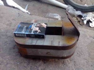

    1, Cặp nguồn xuyến trước như các bác nhờ anh Quang quấn trong Sì gòn cho GM3

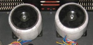

    1/ Biến thế như thế này, 1 cặp luôn
    (em mượn hình của một bác trên VNAV)

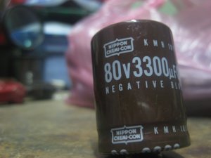

    2/ Tụ Nipon 3300uf - 80V
