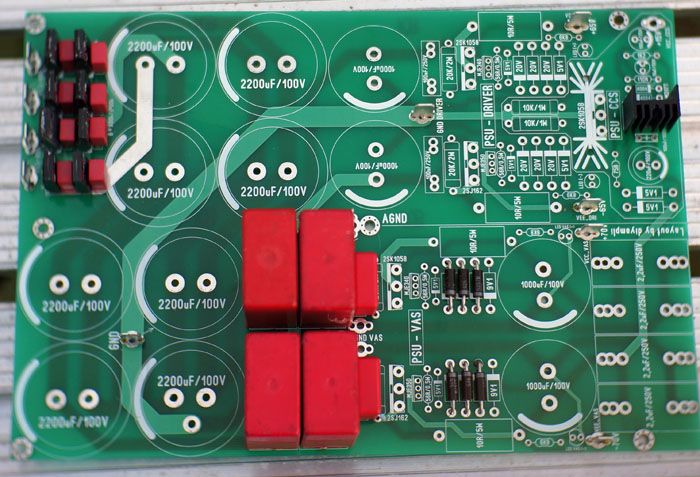

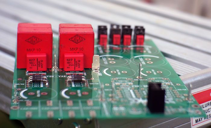

    Bo gmx thì không có lỗi lắp là chạy, nhưng bo nguồn vas có in sai : chỗ 9v1 thì in thành 5v1 thôi bác.

    Chào các bác
    Cám ơn bác Mimosalq , vậy là tụ 10uF ở phần LM317 in ngược và tất cả zenner 5W 5.1V đều là 9.1 V cả , có phải vậy không các cụ .Vậy là PSU VAS là 69.1V và PSU- DRIVER cũng là 69.1V còn PSU-CCS thì hai con zener 5.1V thì cũng trở thành hai con 9.1V phải không các cụ .

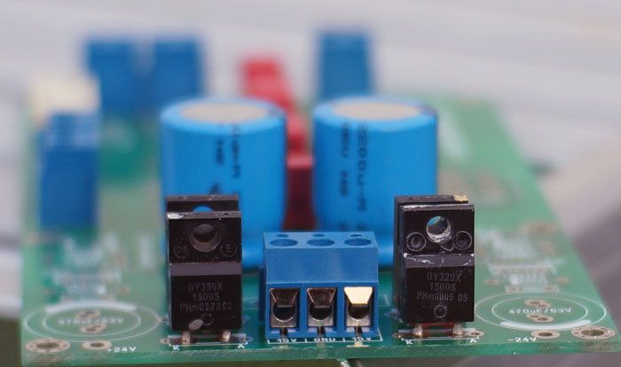

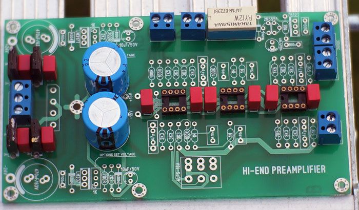

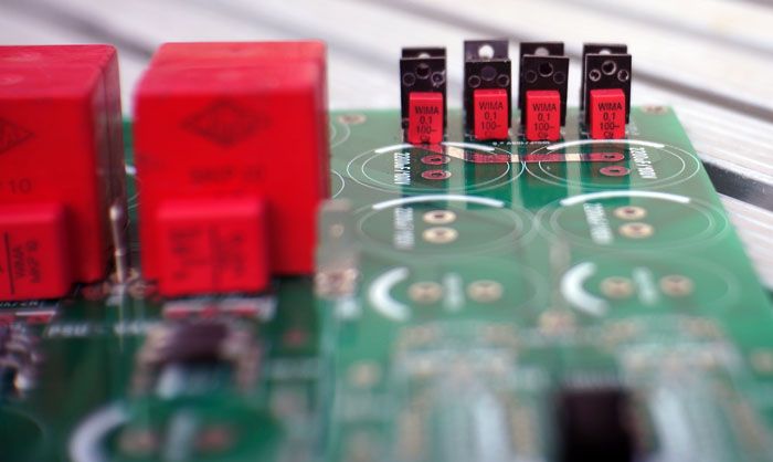

    Chào các bác
    Mình đã cố chụp xa để các bác không thấy đó là tụ tháo máy công nghiệp :D , vừa rồi mình đi hốt ơ Nhật ... , được vài lạng fast diode 2 chân dạng TO220 , cũng một hai lạng diode to loại 3 chân , vài lạng tụ kẹo MKP 0.27uF 400V , 4 sò sắt ED203 , 4 sò sắt BUV20 , 4 con MJ15003 , một lố LM317 của nat semi tháo mắy và vài diode cầu .... và trên một ký tụ hóa Mashushita 10000uF/50V , vài lạng Evox MMK tháo máy ..., 2 cái tản nhiệt đen mỗi cái 5 Kg , 2 cái tản nhiệt trằng mỗii cái 4 kg ...., phần lớn là ở Nhật....., và tụ wima to thì ở Phú Lâm :D và wima nho nhỏ 0.1uF/100V thì mua ở Porland , còn wima 0.27 thì mua ở Thổ (28 em = $9.50 ) còn BC thì tháo ở mấy dự án trước ra , tính lụm thêm 2 BA giống như của cụ Ki nữa , nhưng lại thôi :mrgreen:
    Toàn là đồ Nhật...
    Tụ đỏ này phải chùi rửa và giấy nhám làm cho trông đẹp mắt, chứ nó đen ghê lắm , chân cũng bị oxy hóa
    Cái này là mới 0.1uF/100V MKP2
    Thân

    Re: GM amplifier đẳng cấp-Danh sách đăng ký trang 1.........
    Chỉ in sai 2 con phía ngoài con lm thôi anh nhé

    Chào các bác
    Cám ơn cụ TuNinh nhiều , vậy là chỉ sai 2 con nằm song song sát với nhau ở phẩn PSU-CCS thôi , may quá mình cứ tưởng 5.1V đã mua rồi không có cơ hội dùng, mình chỉ lắp đến đây thôi chờ chỉnh và đảo Zenner rồi mới lắp tiếp tục .
    Hình như sai hai con phần PSU Driver hay sao đấy chứ bác!
    2 con trên PCB trước con LM317 ghi là 5V1 tổng 2 cái này được 10V thì không cho đủ áp sau LM vì vậy 2 con này chính xác là 9V1 x 2 = 18V sau LM xuống 15V nuôi mấy con Opam.
    Con Fet chỗ này rất nóng nên gắn tản nhiệt cẩn thận
