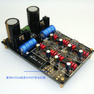

    Mấy ngày nay em mod lại cái pre GM mạch vẽ rất chuẩn vì copy(xấu hổ quá) lại layout của GM không sai chi tiết nào_OPAMP thay hơn 30 loại rồi,nguồn làm đủ 5 kiểu hầm hố nhất mà sao có cái gì đó không vừa ý.Khi nghe thì rõ ràng là rất chi tiết,độ động hoàn hảo nhưng thiếu sức quyến rũ thế nào ấy...Anh em có chiêu gì khác làm cho nó hay hơn được cái pre NAC không?

    VÌ pre này không có tụ giống NAC đó anh ơi. Kiếm chỗ nào gắn vào vài tụ là quyến rũ liền. Kẹt quá chơi tụ không dây vào cũng hay như thường :D

    ANh đang nghiên cứu cái pre hảng MBL xem tại sao cùng cấu trúc vậy mà nó ngọt ngào hơn...anh sẽ công bố sớm.

    Cái này hả bác Quang, nó dùng 4 X AD797

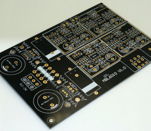

    PCB này hay à nó có thể:
    1-Làm VAS
    2-Làm pre Mxxx của GM
    Tối anh chỉnh thành bo đa năng là xong.

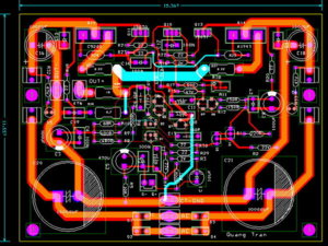

    Nhiều bác hỏi quá:
    Mấy bác thích dùng topo GM mà cần tồi giản thì đây ạ: dùng 1 cặp BJT công suất ngõ ra và dùng nguồn thấp như Naim,cái chúng ta cần là sự tinh tế ...

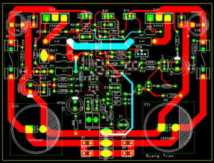

    Hoàn chỉnh GM công suất dùng 1 cặp BJT................................

    Bác Quang ơi, cho bo nó dài thêm một chút, chẻ thêm nhiều đường mass riêng nữa cho feedback, cho jfet ..., đưa theo hình sao về CT, theo em sẽ hay hơn.
