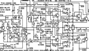

    Accuphase mà làm mạch công suất đơn giản quá nhỉ?Nó bias cũng tiết kiệm ghê,sợ tốn điện hay sao ,mỗi sò có hơn 10ma à... :D

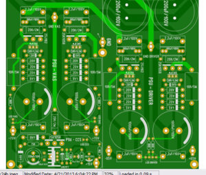

    Hôm nay em đặt GMX trả nợ cho anh em nào bị thiếu ,chổ nào trên bo VAS in sai chỉ em để em chỉnh lại nhé.Em chưa nhìn tới nó nên không biết sai chổ nào.

  19. tuninh
    tuninh Advanced Member
    8/11/08
    2.032
    Re: GM amplifier đẳng cấp-Danh sách đăng ký trang 1.........
    anh lại nhầm file rồi, cái hình anh vừa post ngược hết 2 hàng zenner và ngược cả tụ nguồn.

  22. tuninh
    8/11/08
    2.032
    Không bác ơi, file PDF em gủi cho bác là bản chính xác ( chỉ in sai trị số 2 con zenner 9V1 thanh 5V1)
    File anh quang post là từ đầu diyamply layout sai khi đặt 1 bộ để làm cho bác syen đá gà em mới phát hiện ra việc đó.
    10 bộ PCB đặt sau này đã được sửa lại rồi. ( không sai không phải diyamply :lol: )
  23. mimosalq
    mimosalq Advanced Member
    8/5/06
    12.824
    119
    Gởi lại cho anh em nhé.nằm ở đâu tìm mãi không ra. :D
