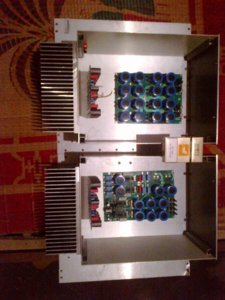

    Được 4mm đã phúc chị dép ơi! Cái mẹt đó dày có 3mm thôi vì 3cái mẹt cả pow lẫn pre nhà em cùng một lô với bác tuninh em khoan cũng không bị thủng, lồi mà chắc nịch nhé hehe. Em đang âm mưu khoan nhôm dày 2mm cho nó tịt hết ốc bốn xung quanh haha.

    Hix các cụ dùng nhôm mỏng vậy mà em ko biết cứ táng nhôm dày hao quá!
    Em làm mặt trước dày 8mm, mặt bên 5mm, mặt trên+hậu 3mm còn mặt đáy làm tạm tôn 1,5mm :mrgreen: Giờ em đang kiếm chỗ CNC và anode :lol:

    Bác sang thiệt. Em toàn làm mặt đáy 3mm. xung quanh thì 2mm. Trước mặt thì 5mm

    Trời, hôm qua em khoan cái mặt dày 10mm mà còn lủng xuyên thấu, lỡ rùi nên chơi luôn 4 lỗ tròn vo, heeeeeeeeee :D

    Hix! Của em 8mm chắc dễ theo chân bác quá! Bác Tuninh chia sẻ cách khoan giúp em với ah :D

    Bác nhét cái ống to hơn vào cãi mũi khoan sao cho khỏang cách cái mũi lòi ra so với cái ống 6mm (đối với nhôm 8mm) là OK
    Cứ thế khoan đến mai cũng không thủng được :lol:

    Em toàn khoan vo, nhôm mỏng quá thì không toa ro được phải dùng chính con vít đó toaro thôi.
    Trước em không biết toàn dùng mũi toaro lởm , m3 thành M3x nên vặt lỏng choẹt, hôm rồi ra chợ bị mấy chị ở chợ vặt 45k/cái mũi xịn làm 2 cái về dùng khác hẳn, mũi khoan cũng tương tự nhưng mũi khoản cở 10 k/cái m3 là dùng OK
    nên các bác lưu ý khi mua tool đừng tiếc về dùng ức chế lắm toàn làm hỏng việc

    Các bác vưỡn xoang wúa, em chơi mẹt 3mm, thành và hậu thì 1,2mm, nắp thì 2mm nhưng hơi lo vì độ cao khoang máy lắm, đáy chắc tôn 1,5 cho nặng hehe.

    Tại anh chưa khéo chứ bọn em với khang dep toàn chơi taro hai mấy ngàn một đôi dùng chán chê mê mỏi hehe. Dạo này thì mua mũi khoan tốt khoan đỡ gãy.
    Thực ra diy vỏ máy thì có hai topic về tool của khang dep rất tốt, có một chiếc khoan chuyên dụng vuông góc tịnh tiến rộng thì chẳng ngại gì khoan vỏ máy lẫn tản nhiệt đâu. Đúng không bác tuninh :lol:

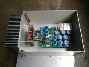

    Em định xong hết vỏ hộp mới show nhưng topic đang lên nên show luôn cho hót :D
    GM4 monoblock amplifier :mrgreen:
