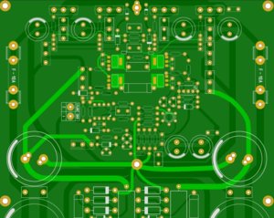

    GM5 hi-end nhà nghèo cho các bác đây :D nhỏ gọn có 300x200 cho 2 kênh.
    Buồn buồn ngồi vẽ thêm giun cho nét mạch, quả này GM nghe chừng mềm mại lắm :p

    Good vẽ bằng sprint layout thấy mềm mại thật.Anh chỉ thích đơn giản và hiệu quả...Chú em layout lên tay lắm,rất ưng ý... :D

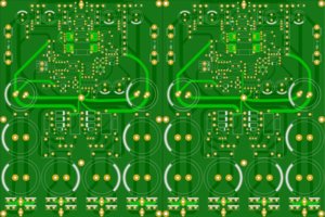

    Mai em vẽ thêm cái BVL cùng mấy cái socket chuyển chân cho trái tim của GM này là ok. Em thích nhất bẻ đôi ra chồng tầng nhét 2 BA vào 2 bên thế là xong hehe.
    Lần này em cho thêm một con bọ, nó mà không dịu thì chết với em :lol:
    Nhìn cả hai kênh mới bằng một ờ A4 vứt đâu chẳng được, ngày xưa lo mãi vụ chassis giờ thì thường thôi. Cơ mà GM4 của em nó vẫn giết bao nhiêu là nhôm huhu :(
    Đến bây giờ thì options đã giăng đầy mạch rồi nên kiểu gì cũng chơi, ra lễ chiến thôi các bác yêu GM ơi :D

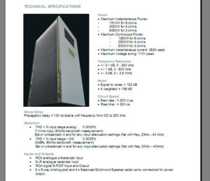

    Telos 5000 thông số khủng quá..........

    Re: GM amplifier đẳng cấp-Danh sách đăng ký trang 1.........
    cái con gì cạnh con sò trên cùng bên phải chân nữa nối vào đâu hả em :?:
  18. diyampli
    diyampli Advanced Member
    15/6/10
    6.542
    304
    Con đó nửa thừa nửa dùng anh ah hehe. Đó là dây mã hồi!
    thẳng chân SP out có cái "khe" đó sao không đi qua khe rồi làm jump
    opamp dùng loại nào vậy em, anh thấy đây là opamp đơn rồi :lol:

    Phong cách hồi tiếp cuả GM không cần đường hồi tiếp phải nhanh nhất, mà nó phải an toàn nhất cơ. Dây dợ Fb và bias tạo nên một cái gì đó mà có người cho là thừa, thiếu nhưng nó lại cho là an toàn. Nó thường dùng dây fb là loại đồng trục teflon đó, nhưng dây bias lại là dây đồng mềm.
    Đi qua cái khe chết người ấy thì em sợ lại giống mấy ver trước cuả THQ anh ah!

    Đây là mẫu bo vas của telos 5000 đó cu, nhờ nó mà anh học được nhiều trong layout. Với một mớ linh kiện đó không phải cứ xắp thẳng hàng đối xứng là đẹp là tốt, xắp xếp như thế nào cho chuẩn cho ngắn nhất, bé nhất thậm chí sát nhất mới là tốt. Anh phọt cả mạch để mọi cao thủ xem đã ổn chưa, và xin thêm kiến thức về mình, chứ không lại bảo là mình nổ qúa! Thành ra lố, biến thái thì chẳng ra sao.
    GM cũng vẽ mạch cong đó em!
