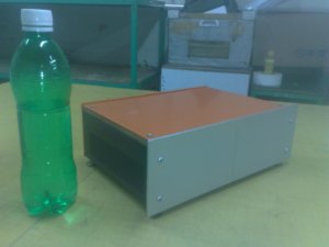

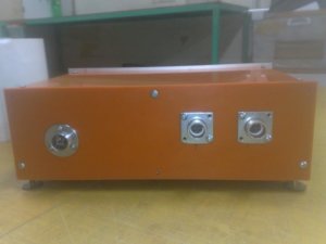

    em mới làm xong cái chat sit cho M22 đây mời các cụ chém cho em vài phát đê.mặt trước không biết bố trí volume,công tắc nguồn sao cho thẩm mỹ đây mời các bác cho em tí ý kiến ý cò.

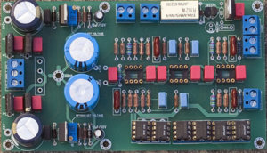

    Pre 22 của mình tới đây là hết LK :) , phải chờ thêm vài hôm nữa hic.. hôm nay là thứ Bảy gấu đi thăm bà con thế là mình lôi ra NAC72 và Pre 22 này làm , có gì gắn đó , bực cái là chỉ thiếu vài LK dễ tìm :D , he he bầy đầy bàn khỏi sợ bị cằn nhằn :mrgreen: , opamp mình dùng OPA627BP trên adapter đôi .

    anh Đông có mấy tấm phíp làm chassic đẹp quá,sao anh ko làm mỏng nhìn nó đẹp xinh hơn nhỉ :)

    làm mõng đẹp hơn nhưng mặt sau không có chõ nào để taro bắt ốc

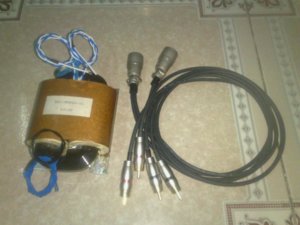

    em nó hót rồi anh à!và đây là biến áp và cáp diy hi hi...

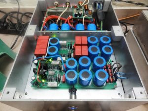

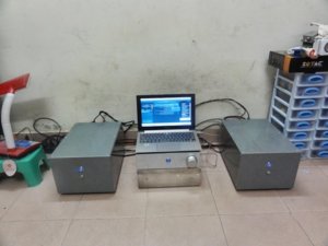

    HN em xong GMx rồi đây
    Tạm thời dùng BV loa cũ, đóng nắp để nghe rồi hoàn thiên mạch bảo vệ, điều khiển, softstar.. sau vậy

    Chúc mừng về đích,em có làm lại biến áp không?

    Xin bác cho vài dòng review về chất âm của em nó.

    có anh à !ba này em làm lại đó chứ chứ nó có 100v à,em cắm vào 100v đo đạc thông số và quấn lại 220v còn thứ cấp thì em cũng quấn lại luôn,nói chung loại này mà 100v thì phải quấn lại hết vì sơ cấp nằm dưới thứ cấp.cục này khoãng 100va anh à,chắc dùng tốt chứ anh.

    Mấy con WIMA mua chổ mô vậy?

    Hàng thửa anh ơi :lol: 3.3uf 250VDC

    Loa em lởm chưa tham chiếu được bộ loa nào hịn hơn nên chưa nói lên được điều gì, chiều nay bê sang bác syen thì nguồn phát dở quá em bê về nhà nghe hay hơn.
    Với em thì đã hài lòng Vì em chỉ quan tâm đến giao hưởng trên cặp mission của em em cảm nhận được tiếng bass giao hưởng rất tốt nhẹ nhàng và có không gian.
    Giải cao có vẻ tốt hơn GM3 đấy.
    Nói túm lại tiếng chi tiết sạch sẽ, không gian rất tốt còn tiếng vocal thì cũng bình thường chứ không có gì nhấn nhá cả.
