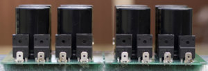

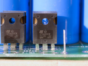

    Re: GM amplifier đẳng cấp-Danh sách đăng ký trang 1.........
    Vâng chính nó đấy bác, diode ba chân bác cứ xài tầm 20A kép tức khỏang 40A đến 60A là tránh được dòng khởi động của tụ cỡ 4700-6800µf ̣ roài, chú ý tốc độ phục hồi 30ns đổ lại nhé bác. Anh 5000 xài chỗ này là một mạch nắn riêng cỡ 2A cho dàn tụ khủng nhưng chạy qua 4 chú trở 68w to bằng gần cổ tay để nạp dần, khi đủ dòng nạp cho dàn tụ khủng thì nó sẽ chuyển qua mạch nắn của mấy em STTH kia để cấp áp và dòng oánh trực tiếp cho pow. Đây chính là phần soft start của anh đầu bảng đó bác, phức tạp qué. Không biết dòng cấp vào biến áp bao nhiêu nhưng cầu chì AC cho biến áp cs những 15A, hãi qúa!

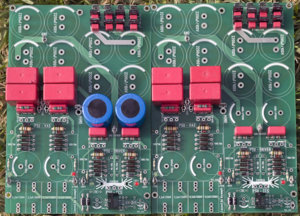

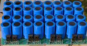

    Chào các bác
    Bác Trọng ơi , Mosfet là món cuối mới mua , nếu mua mình sẽ mua 10N20 10P20R cho rẻ tiền , tuy nhiên trong thời gian chờ đợi nếu kiếm ra J162 và K1056 của Hitachi cũ thì mình sẽ đi với J162/K1058 này ,phải kiếm BA rồi test cân diode xong rồi tới cục đồng ..rồi mới tới phần này , chưng nào mua mình báo cho bác biết còn diode trên bo nguồn mình dùng mấy cái có sẵn ở nhà mua vào dịp làm GM1 :D , có một điều hơi thú vị là tụ BC truóc đây 4700uF/100V mua ở RS component thì nó ghi rõ nguồn xuất xứ từ Chị na , tiệm này luôn luôn ghi rõ xuất xứ của hàng nó bán , cái sau này thì xuất xứ từ Holland , dĩ nhiên cái của chị na thì mới hơn do sản xuất sau này , thôi tốt nhất là sô hình lên khoe một chút , hôm nay cố gắng gắn mấy con Zenner 5W vào bo nguồn kia .
    Phải làm xong cho chạy rồi mới tính tới bo nguồn khác được , mình biết chỗ làm PCB ở Chị na làm bo bằng Telfon và cũng 75um như là bác DIYampli làm vậy , phần lơn bo từ Sap kim làm rất dở , tháo ra 2 lần là bong mạch luôn, chưa kẻ đến đồng rất mỏng ( tiêu chuẩn bình thường ) , sau khi gắn 32 tụ vào , mình có cảm tưởng là bo rất là yếu ớt so với trọng lượng của tụ :twisted:

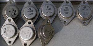

    Chào các bác
    Mình cũng muốn làm sò sắt từ cái thời GM của bác UL kia kìa , bác Diyampli có vẽ cho mình một bản nhưng vì cần sửa đổi mình thấy làm phiền quá nên ngưng tới bây giờ mình dùng tụ chân sò loại cũ 470uF/100V axial và tụ Rifa 37.5mm , thoi thì chờ vậy :D , tụ đó là gồng mình mua đó bác Quang , đã nghe cằn nhằn xong rồi :D
    Cái này mình cũng có , nhưng dùng cho nem chả thôi , đồ Nhật... mà , và cả BUV20 của bác Quang nữa :D
    Thôi quay trỏ lại GM , mình vừa hàn xong mấy con Zener 5W vào rồi ,mấy tụ 4700uF chưa gắn vào được tất cả ngưng lại chờ BA để thử và cân áp lại chứ không mỗi lần chờ tụ xả hết chắc phải vài tiếng quá

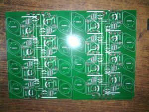

    Em chơi Gỗ mục sò sắt............................................
      File size:
      141,8 KB
      Views:
      449

  13. mimosalq
    mimosalq Advanced Member
    8/5/06
    12.824
    119
    Vậy là gần như đủ rồi...

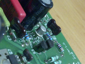

    Hồi đó lâu lắm rồi, mình còn đang sinh sống đi làm ở TPHCM thì mấy đứa em gởi cho PCB này , khoảng vài tháng sau bác UL làm GM thế là mình lao theo làm GM và từ GM này đến ver khác rồi GM nữa .., hôm nay đã sinh sống ở một nơi xa thế giới văn minh lắm , bị ốm ở nhà , lôi mấy cái thùng ra kiếm được cái này , dùng nguồn bội áp bao gồm diode và tụ để cung cấp cho VAS , chỉ tội nghiệp cho ông bán đồ người hình như là gốc Hoa ở Nhật... tảo kiếm đồ cho mình giao cho ông ta cái BOM , ổng nói kiếm gần chết mới được đồ xịn ( chỉ có` tụ và Rờ Le là xịn còn trở tuyền đồ anh Ba ) :lol: , năm trước thấy treo bảng " Nghỉ Việt không làm nữa " , bởi vì lao theo GM cái này bị bỏ vào quên lãng , bây giờ tháy bác Quang pốt bo nên nhớ lại , có lẽ se làm em nó để so sánh với cái tân tiến hơn xem sao.
    Chỉ mới được có bao nhiêu thôi , nhưng mình nghĩ nghe khác mấy cáo GM mình đã làm ở đây, hôm nay ngồi nhà buồn pốt lên cho vui , đêm đêm nó lạnh mà F5 chả thấy nóng chút nào cả , chắc phải bias lên thêm 1.5A cho nó nóng một chút .
    Thân

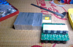

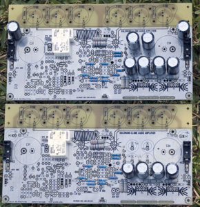

  23. diyampli
    diyampli Advanced Member
    15/6/10
    6.542
    304
    Post cùnn các bác cho vui, ver2 của em đang hoàn thiện nè, chuẩn bị taro cho cục nhôm thì cái khoan lăn ra đổ bện đúng là hết chỗ nói!
  24. thuanblack
    thuanblack Advanced Member
    19/4/10
    483
    bo nguồn hay bo công suất hả bác Diyamp ơi?
  25. diyampli
    15/6/10
    6.542
    304
    Lâu bác không để ý nên không nắm tìnn hình roài, bo đó là bo cs chứ bo nguồn chắc em chết mất.
