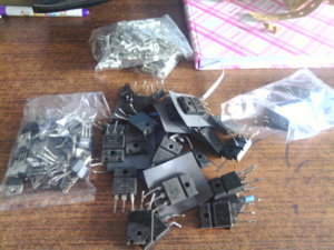

    Cả buổi trưa từ 12h30 đến 2h30 mà chỉ moi được bao nhiêu diode cho GM... :)

    Moi làm chi cho cực vậy anh :lol: :lol: :mrgreen:
  6. mimosalq
    mimosalq Advanced Member
    8/5/06
    12.824
    119
    Re: GM amplifier đẳng cấp-Danh sách đăng ký trang 1.........
    Kiếm mấy em chân dài thì phải dùng mỏ hàn gỡ,tụi nó cắt ngắn nhìn xấu lắm.Mấy em này chùi qua thấy mới tinh :D
  7. Tun_audio
    Tun_audio Advanced Member
    14/11/12
    1.315
    86
    Có cần chuẩn bị sẵn cana ko anh :mrgreen:

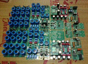

    Muốn đơn giản thôi mà sao nó phức tạp quá, độc có hàn lại cũng oải.
    GM4 của em đây! Em hơn các bác cùng layout là được 80% rồi, giờ quấn nguồn cho CS riêng và VAS cùng buffer riêng rồi làm hộp bọc từ nhét vào cặp vỏ full Al là hết bài. Tiếp đến xử nốt pre M22 cùng DAC PCM1794 đầu vào USB nữa là full GOLDMUND!

    Schema ở trang 1 đó bác, theo dự án GM thì giờ có hai sự lựa chọn. Cấu hình khủng là GMx, GM4 như nhau về cấu trúc khác nhau về layout và cách bố trí. Cấu hình rút gọn và bình dân là GM5 all in one không qúa cầu kì và giống như mimetis M330 cấu hình thấp của goldmund.
  18. thuanblack
    thuanblack Advanced Member
    19/4/10
    483
    Nhìn bộ của bác thì phải gọi "GM Khủng khiếp" thay cho GMX
  19. diyampli
    diyampli Advanced Member
    15/6/10
    6.542
    304
    Hai con GM này như nhau mà cụ, thậm chí còn dùng chung bo nguồn đó.
    Em chỉ hơn là có buffer và cái mạch ấn mềm thôi, còn bv loa và softstart thì là đồ của gm3 mà.

    Gom hàng đi bác, hàn xong độc ngắm đã phê roài hihi. Em bị viêm màng túi với em này ghê qué.
    @ Bác Dươngnv mới hết 1/4 cái chiếu thôi ạ hihi.
    @ Bác Trngoctu không gúm lắm đâu bác ui, nhiều dự ớn khác còb gúm hơn nhiều.
