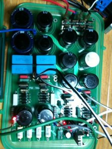

    Cuối cùng cũng xong 1 kênh GMX đúng ngày 2/9 như dự định. Mình mới lắp 1 cặp sò và đang chạy "đốt tim" nên chưa có gì để review. Thiệt hại là 1/2 con Jfet 2N3958 chân vàng và 1 bo tan nát đời hoa do cắm vào rút ra.
    Do mạch đồng GMX mỏng quá, các bác tính toán phân cực cho thật chính xác, đo linh kiện trước thật kỹ lưỡng trước khi hàn để tránh làm hỏng bo do cắm rút nhiều lần. Cũng vì lý do này mà mình liều mạng hàn luôn cặp Mosfet Exicon vào (sau khi đã kiểm tra bo thật kỹ), nếu test bằng K1058/ J162 Nhật tảo trước cho an toàn thì khi tháo ra có khi chẳng còn bo mà làm.

    Bác nên hàn với thiếc tốt thì tháo linh kiện ra sẽ đỡ bị hỏng mạch hơn.
