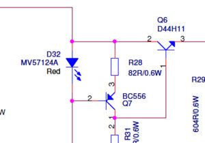

    Bác Kitaro mai có nhà ko a, em mang 2 con MV57124A sang lắp vô nguồn VAS xem có gì cải thiện ko a :D

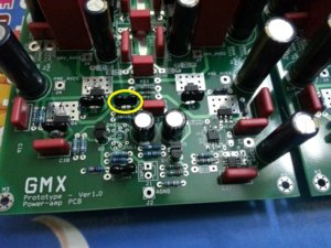

    "Khi gắn FET công suất vào thì Vbias cứ giảm dần" chỗ này là sao ta.
    em hàn linh kiện đúng như trên PCB không thay đổi gì, chỉ duy nhất cặp zener bảo vệ là em không gắn.
    Tụ pi 10P gắp đủ 3 vị trí. em gắn phát ăn ngay không vấn đề gì.
    anh nhìn lại vị trí Q7,Q8 chân 2 con tụ pi anh hàn kỹ 2 mặt chân tụ pi vì chân tụ pi cũng chính là điểm nối giữa 2 mặt pcb
    Khi chưa gắn Fet Vbias =? và khi gắn fet Vbias ?
    Con trở nối 2 chân driver =? mà anh phân cực driver lên được 5mA?
    con trở bias không nhất thiết là 510R mà nó phụ thuộc vào giá trị con R16 anh để bao nhiêu.
    nếu Vbias của anh bị tụt khi gắn fet là tầng đầu đang có vấn đề rồi.
    VAS của em:

    nếu có chết thì chết Q6, hoặc Q7, mà chưa chắc đã chết, anh chấm lại chân con tụ pi cạnh nó chấm cả 2 mặt nhé đừng hàn 1 mặt vị trí đó, sợ pad con tụ pi hỏng dẫn đến tiếp xúc cho con FZT có vấn đề.

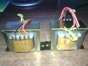

    Bên bãi đồng nát q8 có mấy biến áp cho pre NAC cưc xinh,anh em nào cần qua đó mang về,hàng Nhật Bổn.Bán giá chát 100k/1kg.

    Có rảnh lấy dùm anh 2 cục nhé. Anh không có thời gian đi lấy. Nếu có BA xuyến càng tốt.
