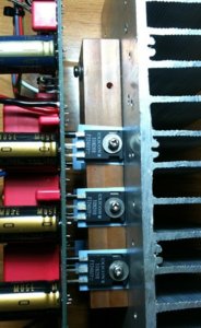

  17. Baoanh_Hue
    Baoanh_Hue Advanced Member
    6/3/07
    8.888
    phá Tam Giang
    Re: GM amplifier đẳng cấp-Danh sách đăng ký trang 1.........
    Tuninh ơi, vụ thoát nhiệt cho FET dùng cục nhôm à ?

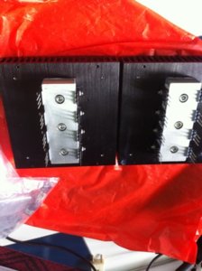

  18. duongnv
    duongnv Advanced Member
    15/9/09
    1.835
    302
    Hưng Yên
    Em có cái Bo không có lỗ bắt ốc. Đành làm như vậy không biết có ổn không?
  19. tngoctu
    tngoctu Advanced Member
    10/10/10
    2.366
    186
    Nhìn cái hình là em biết sắp có bộ mono block khủng rùi :)
    Cặp tản nhiệt này chắc thuộc bộ chassis em thấy quen quen ...
  20. tuninh
    tuninh Advanced Member
    8/11/08
    2.032
    Em chơi đồng ah, vụ đó tốn nhiều khói lửa kinh.
    Tưởng anh gác kiếm rồi mà :lol:

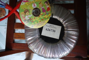

  22. chimchich
    chimchich Advanced Member
    5/9/12
    304
    tình hình là có đu theo gmx.boad cong xuất hàng gần đủ hết rồi chỉ thiếu 1 số điện trở nửa là xong.nay em ko đủ điều kiện làm nửa .em còn cục nguồn 10kv..thứ cấp 40vot 4 cuộn.bác nào lấy pm cho em(đúi :( )

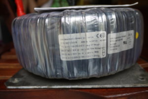

  24. Rõ Rồi
    Rõ Rồi Advanced Member
    25/6/12
    804
    46
    Nguồn ........... ? Em có cục đây hổng biết có dùng làm gì được hông ? Của Đức quốc ? :mrgreen:
    SEC 1 + SEC 2 = 39V + 39 V (16A)

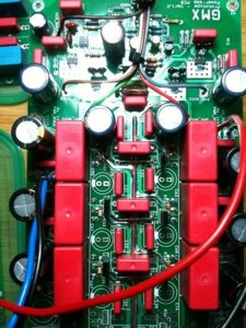

  25. touch3G
    touch3G Advanced Member
    3/1/10
    1.734
    Hôm nay ở nhà một mình hàn xì con GMX được đến đây, show vài tấm hình khoe với các bác. Vì đã đổ máu nhiều nên lần này ráp phát ăn ngay. Em nó hót rồi các bác ạ, nhưng vì đang gá đỡ lên tản nhiệt chợ để test nên mới chạy 1 cặp. Mai cho chạy tiếp mấy cặp còn lại.
    Con Exicon hót có vẻ hay hơn K1058/ J162 hàng chợ.
