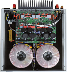

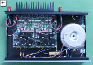

  5. NDHien
    NDHien Advanced Member
    12/11/09
    1.693
    Re: GM amplifier đẳng cấp-Danh sách đăng ký trang 1.........
    Chào các bác
    Có một tin này cho biết rắng Goldmund là một chỗ bán quá giá , nhiều khi GM Telos2500 mua chỉ có khoảng 1000 thôi , các bác dòm hinh mình lấy từ một web site stereo.net ở Úc , một amp tên là the Job bán $1500 ở US và GM lấy cái đó làm Metis bán $6500 các bác nghĩ thế nào , Gm để trong thùng cao cao có BA thật to :lol: và dùng 2 BA , cũng thấy FZT857/957 trên bo .... :mrgreen:
    Cái này bán $1500 ở US
    Và cái này có chữ GM vàng vàng theo mình nghĩ , bán $6500 :lol: , với 2 BA thật to và thùng theo kiểu GM
    Nếu mua các bác mua cái nào, cái rẻ thì không có chữ GM vàng vàng .
    Thân

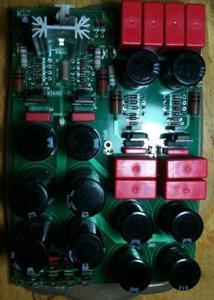

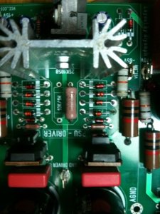

  15. touch3G
    touch3G Advanced Member
    3/1/10
    1.734
    Hôm nay mình mới hoàn thành kênh thứ 2 GMX. Bên dưới là hình bo PSU VAS, tất cả zener diode đều dùng loại 1W made in Japan...tảo , chạy phe phé và mát rượi. Sở dĩ mình show bo này vì nhiều bác ráp GM bỏ cuộc hay treo dự án vì không tìm được zener 5W, giờ các bác có thể dỡ bo từ trên tường xuống rồi nhé.
    Các bác chỉ cần tăng con trở 56R, cấp dòng cho mấy con zener, lên 100 - 150R, sao cho dòng qua zener khoảng 5 - 6 mA, là đủ để ghim áp và do không bị phân cực quá cao nên khá mát mẻ, chỉ khoảng 40 - 45 độ thôi.
    Cám ơn bác chimchich đã nhường lại bộ bo GMX, nhờ vậy mà mình mới hoàn thành được dự án dài hơi và tốn kém nhất này. Mấy con tụ hóa lọc ngay chân trans driver lợi hại lắm nhé các bác. Trước mình không có tụ tốt nên chỉ gắn tụ 0,1uF, bữa nay gắn tụ Pana FC 100 uF/100V vào nghe bass mạnh hẳn.

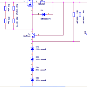

    khong biẻt khi nao có dịp dzìa thưởng thức, nghe đồn không biết thực hư thế lào, chẹp chẹp...Lão quá cao thủ, cụ Ki mà phải sách dép
  20. diyampli
    diyampli Advanced Member
    15/6/10
    6.542
    304
    Chỗ bác chỉnh dòng cho dàn zener thực tế trong sơ đồ là hai con 110 song song đó, dòng còn qua lớn nữa. Nhưng hãng kéo 18cặp lái mà ta xài có 4cặp nên ok về zener 1w.
    Em đồ rằng bác fix nguồn cho dòng ghim thấp nên dòng cấp cho driver sẽ hơi đói, khi tăng tụ hoá cho chân driver thì dòng của tụ bù thêm cho lái mới có cảm giác bass mạnh hơn thôi. Vì thường thấy các đời thấp lái mắc chung với nguồn sò cs mà.

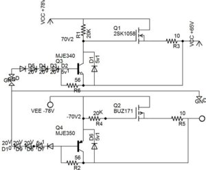

  21. touch3G
    3/1/10
    1.734
    Theo hiểu biết nông cạn của mình thì mấy con zener chỉ có nhiệm vụ duy nhất là tạo một điện áp chuẩn tại cực E của transistor điều khiển MJExxx, vì cực B của MJE nối với ngõ ra và Vbe là cố định nên áp chuẩn tại cực E quyết định điện áp ngõ ra. Dòng ra của mạch ổn áp là do con series-pass mosfet đảm nhận nên phân cực cho mấy con zener cao hay thấp không ảnh hưởng gì đến dòng ra tải, miễn sao đủ lớn để đưa zener vào vùng dẫn (có tác dụng ghim áp) là được.
    Mình đang dùng điện áp +/- 65 V cho tầng drive và phân cực tới 5 mA (nếu dùng đúng linh kiện theo sơ đồ thì chỉ được ~ 2 mA) nên chắc driver không đói dòng đâu bác.

  22. quanghao
    quanghao Advanced Member
    30/10/06
    7.598
    321
    Thành Công
    đây là mạch ổn áp cơ bản, không có gì đặc biệt. Muốn tăng dòng lên anh giảm con trở R1 = 10 Ohm xuống 1- 2 ohm,

  24. touch3G
    3/1/10
    1.734
    Thanks bác Hào. Nhưng mình cũng đã dùng trở 2,2R rồi ạ, cũng chẳng phải vì muốn tăng dòng gì mà do khi ráp mạch không có con trở 10R nào ngon, sẵn có mấy con 2,2R nên táng vào luôn. :D
  25. NDHien
    12/11/09
    1.693
    Chào các bác
    Cái GMX này khó làm lắm vì đất đai eo hẹp , gắn tụ phim ở chân sò rồi không có chỗ để cho đầu mỏ hàn vào để hàn Fet CX , nếu muốn đổi ý kiến thay vào bằng j162 và K1058 lại phải tháo hết dàn tụ phim này ra mới thay đưởc trỏ cực G , mình quyết định dùng J162 và K1058 ( có sẵn )vì để tránh tháo ra tháo vô có bác nào dùng trở cực G 133R chưa ( có sẵn , mua 150R phải chờ 3 tuần ) :p , có bị dao động không ? Tụ phim dùng tụ tháo máy Wima MKP10 2.2uF/160V ở Japan..tảo của bác Tớt , may quá mua trước chứ không thì cụ Ki hốt hết rồi :mrgreen:
