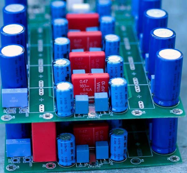

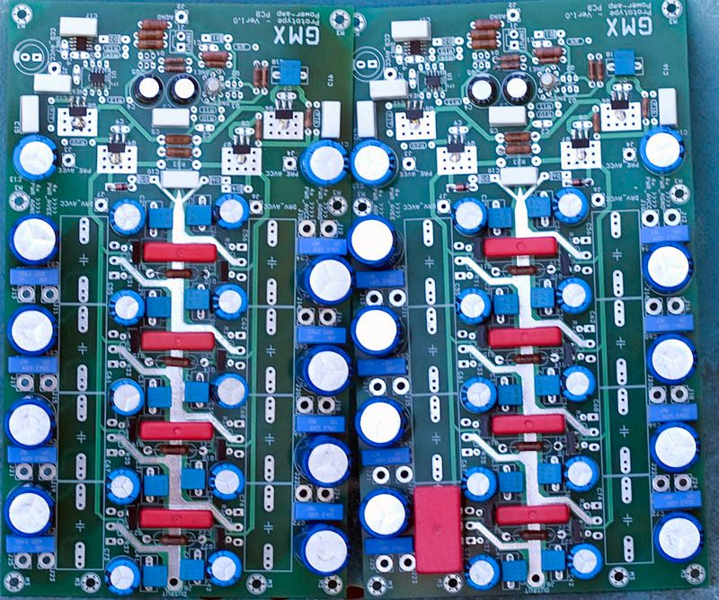

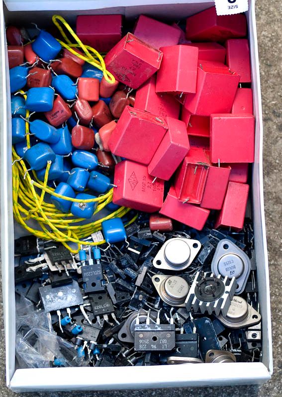

    Chào các bác
    Cám ơn các cụ, mình sẽ làm như vậy và sẽ đổi thành 1020 và 10P20 để chờ hôm nào thuận tiện ( gấu đi vắng là mình chơi liền vì phải dùng thẻ tín dụng :D ), mình gần xong bo CX rồi , tất cả tụ hoá là BC , tất cả tụ phim là MKP ( BC , Wima, Marrolly Roe 1837 ) , và rất nhiều hàng từ Japan... tảo , những tụ kẹo to to xanh và cam định dùng làm tụ chân sò vì là 0.27uF/400V MP , nhưng lại thôi vì to quá , cuối cùng kiếm ra tụ BC 379 0.1uF/400V MKP rất mỏng nên mình ngưng lại mấy tụ này , Wima táo máy cho chân xò và nguồn ED203 , BUV20 cho nem...và cả hai vốc tay diode nguồn to và nhỏ 2, 3, 4 chân , và một đoạn dây làm dây mass cho đèn
    [​IMG][​IMG][​IMG]
    cái này trước sau gì cũng phải xong.
    thân

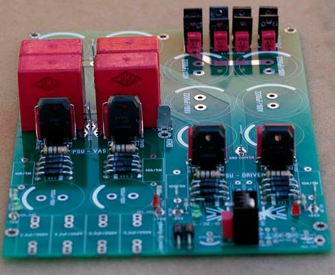

    Cám ơn bác Pointed đã nêu ra , mình không dám dùng mấy cái đó trong bo nguồn chính , trong bo này mình dùng đúng theo GM mà các bác đã nêu ra khi bắt đầu dự án này SST... gì đó quên rồi mỡi chú diode này hình như là trên 30 amp thì phải , không nhớ rõ nữa , già rồi :mrgreen:
    Bo nguồn chính không có ổn áp vì dòng cao mình dự định dùng 45AC ( khoảng 63..65.. 68 DC tuỳ theo điện lưới )
    Bo có ôn áp mình dự định dùng 55AC ( khoảng 78 DC - áp rớt trên ổn áp :10DC vậy còn lại 68DC thành ra dùng zenner 20+20+20+9
    Nhưng đường vẫn còn dài , bo ổn áp dự tính là phải đảo zener nhiều lần do đó không dám hàn thêm vì sẽ không có chỗ để cắm rút , phải chờ chỉnh cho áp cân hết rồi mới làm thêm được
    [​IMG][​IMG]

    Bác thử dùng test boad ngoài sau đó hàn xì đo thử áp 2 vế xem có cân nhau không? khi nào cân rồi thì tiến hành hàn luôn vào bo vừa dễ, vừa nhanh, mà không bi hỏng bo nguồn

    Cám ơn bác đã nêu lên , thật tốt mình sẽ đo Zenner ở ngoài trước rồi gắn vào bo sau.( Dùng 24V nuồn của NAC72 để tét 20V và 10V zener )

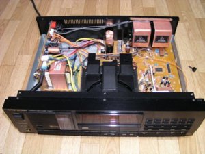

    Mới tậu được em này hôm nào qua đấu con Ly ma Của đại ka KIRATO 1 phát mới được ALPINE/LUXMAN D-107u
  13. binhaudio
    binhaudio Advanced Member
    21/11/08
    320
    HCM-NT-PY
    Re: GM amplifier đẳng cấp-Danh sách đăng ký trang 1.........
    con này ngõ ra dùng đèn chắc là hứa hẹn lắm đây :D .
    mua hết bao nhiêu xèng vậy cụ :p .

    Qua đê cho em nó hót xém ra răng, hay răng lão quá lại đi trông răng dzả :lol:
  15. doancancel
    doancancel Advanced Member
    27/5/11
    591
    218
    Con này ông bạn cho ôm về nhà nghịch :lol:

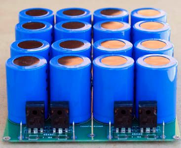

  20. batboy
    batboy Advanced Member
    13/8/06
    345
    Hồ Chí Minh
    Show hàng mạch GM, còn thiếu bo nguồn cho Buffer nữa là đủ bộ a :D
      File size:
      149,8 KB
      Views:
      182
  21. tranhieu_hcmut
    tranhieu_hcmut Advanced Member
    14/1/11
    206
    Kiểu này chắc cháy túi vì dàn tụ...:D

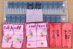

  25. NDHien
    NDHien Advanced Member
    12/11/09
    1.693
    Chào các bác
    Hôm qua Fets đã về đầy đủ từ khắp mọi nơi , bộ 10N20/10P20 từ USA thì cho THQ ( có thể GMx luôn ) , bộ J162/K1058 match quad từ Do Thái thì cho GMx , bộ IRFP 9240/240 cũng từ Do Thái thì cho bộ GD150 của bác Quang chưa có bo :D, ráng làm cho xong đi chứ kéo dài bịnh quá , mình vẫn thích bộ J162/K1058 hơn là 10P20/N20 có lẽ do bảo thủ , GMx bây giờ găng nhất là cục đồng :twisted:
    Còn Bộ K1530 cho Cam amp thì sẽ đặt hôm nay ( Singapore ) , mình chỉ có bo std dùng 2 fets / kênh thôi tuy nhiên để đề phòng mình sẽ đặt match quad/kênh ( chắc nhờ người ủi ......) , sở dĩ đặt ở Sing vì web của bác Tigoncafe toàn là tiếng nhật, chả hiểu gì cả thành ra không mua được .
    Nếu cháy nổ như mọi lần thì tiêu hết ..., hy vọng sẽ không xảy ra hiện tượng " một làn khói trắng.... ru đời vào quên lãng.. he ..he "
    Thân
      File size:
      112,6 KB
      Views:
      115
