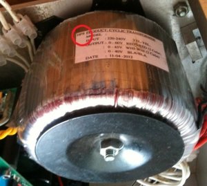

    Mấy cụ làm GM, đặc biệt là GM3, bỏ ngay mấy cục biến áp này đi nhé. Các bác DIY cũng nên tránh cái thương hiệu HPS này ra. Cái biến áp GM3 của mình đặt làm ở HPS Product khi mới mang về 1 cục đã kêu è è, sau 1 thời gian thì cháy hẳn. Mình nhờ 1 bác cao thủ về ba trên 4rum quấn lại dùm thì hỡi ôi lõi chỉ có 2,7 kg, tôn quấn lỏng và có tiền sử bị cháy nặng. Đó là lý do tại sao các bác ráp GM, dùng biến áp HPS, chẳng làm được con GM cho ra hồn.
    Mình còn 1 cục ba này đang kéo 1 kênh GMx, mặc dù đã chích gần hết thuốc mà cũng hót không ra hơi.

    Em cũng dính 1 cặp đó anh touch. Chưa bốc khói nhưng kêu è è . Giờ đang để test đồ

    Thế bác có hỏi cao thủ quấn lại xem họ quấn bao nhiêu vòng không! Biến áp audio cần có số vòng/volt hơi cao một tí, đừng ham công suất. Lý do thì khi nào rảnh em nói sau.

    Mình cũng chưa thấy xác em nó bác ạ, chỉ nghe bác kia nói lại thôi. Cái lõi ấy không xài lại được, còn tệ hơn cả mấy cái lõi mà bác kia vứt đi, chắc phải mua lõi khác thôi.

    Em tưởng càng giảm xuống càng tốt chứ cụ, đồ hãng họ còn hàn Fe (EI) lại để giảm cái này xuống mà.

    Giảm xuống để biến áp nhỏ, gọn, ít tốn sắt tốn đồng. Ép biến áp làm việc tại điểm gần điểm "cùi chỏ" trên đường cong từ hóa không phải là ý tưởng hay vì nó làm méo dạng xung ngõ ra. Dòng input "có gai" ngay tại điểm cùi chỏ này, mà "gai dòng" không tốt cho vấn đền độ ồn của mạch. Biến áp quấn thiếu vòng trên Volts gây tổn hao lõi cao, chưa kể bị rung rất khó chịu, dùng cho audio nên có băng đồng chống nhiễu điện dung giữa 2 cuộn, được nối vỏ và tốt nhất nên có luôn băng thép chống từ thông tản bọc ngoài (xả 1 cái Fe khác ra, lấy khoảng 3 vòng quấn quanh cái biến áp rồi hàn lại).

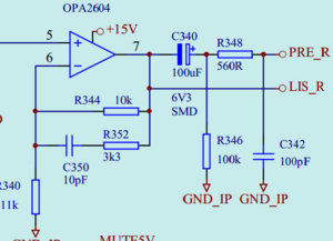

  23. mimosalq
    mimosalq Advanced Member
    8/5/06
    12.824
    119
    Re: GM amplifier đẳng cấp-Danh sách đăng ký trang 1.........
    Tặng anh em cái mạch làm cho GM nghe dễ chịu và thứ thái hơn...Ngõ vào CD qua 1 con trở 1k rồi đến tụ 47p xuống mass và trở 22k xuống mass rồi đưa vào volume 20K sau đó từ volume vào mạch này.
