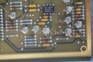

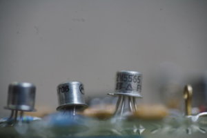

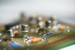

    Khakha tìm ra rồi....mõi mòn chờ em nó.

  9. tilangminh
    tilangminh Advanced Member
    2/12/12
    152
    Re: GM amplifier đẳng cấp-Danh sách đăng ký trang 1.........
    cái vĩ mạch nhìn đẹp quá chú ạh .. nhìn mờ mờ ảo ...ảo :D

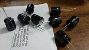

  11. Tun_audio
    Tun_audio Advanced Member
    14/11/12
    1.315
    86
    Em đang dư 2 miếng như này đã taro bác cần thì ới em :D

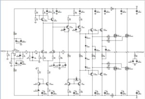

    Em dựng lại con Gỗ Mục cho riêng em lần cuối ,đủ hết đồ như bổn hảng rồi,không ra gì nửa thì sẽ không quan tâm nữa.Con này nó làm mình ray rức khó chịu mấy năm nay... :(

  16. Baoanh_Hue
    Baoanh_Hue Advanced Member
    6/3/07
    8.888
    phá Tam Giang
    GM4 hả anh? Em cũng đang còn dang dỡ đây, cũng muốn làm cho xong nhưng còn thiếu cục đồng tản nhiệt như hỡn :)
  17. mimosalq
    mimosalq Advanced Member
    8/5/06
    12.824
    119
    Anh làm bản rút gọn cho nó nhẹ nhàng thanh thốát,mấy con Telos vượt quá tầm kiễm sốát,làm mỗi kênh 2 cặp là ngon rồi. :D
