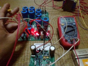

    Em đang hoàn thiện, bo bố trí dạng như này.

    Re: GM amplifier đẳng cấp-Danh sách đăng ký trang 1.........
    Mượn ảnh của ai mà đẹp thế :D
    Bác sờ bộ này tại nhà em chưa mà lại hỏi em thế :lol:

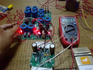

    Cân áp zener cho VAS và driver.
    DC offset cũng gần bằng hãng :lol:
