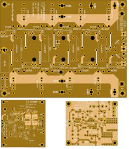

    Không biết cái Bo nguồn GM này là version mấy mà có hệ thống bảo vệ hay ra phết :D .
    Nó cắt toàn bộ nguồn chứ không cần dùng rơle cắt tín hiệu nữa
  10. diyampli
    diyampli Advanced Member
    15/6/10
    6.542
    304
    Re: GM amplifier đẳng cấp-Danh sách đăng ký trang 1.........
    Nó là đời cao cấp trong telos và là đời cuối cùng em vẽ.
    Không xài relay out loa mới là niềm mơ ước của âm thanh hiend :lol:
    Bất cứ một lỗi nào VDK sẽ xuất lệnh cắt hết nguồn, cơ mà cái này khở động cs không bị bụp loa như xưa 8)

    Bắt được mèo rồi anh ah, nhưng mờ bo hơi cong, nản SK quá hay sang chị na đặt nhể, sợ nó copy hok :lol:
    Bo ơi mầy đang ở đâu sao hai bác có trước xì xoẹt chán rồi mà em chửa thấy đâu :(

    Cảnh báo trước rằng nó rất khủng và khá khó trong lk anh nhé, còn đặt bo và hỗ trợ kỹ thụt thì free :D

    Bác Duongnv chú ý hàn chân cắm chỗ mass chính nên đắp thiếc vào pad lớp trên nhé vì lớp trên mới là mass, em ớn cái mạ lỗ của SK lắm. Em nghĩ bác ớn hơn em nhỉ, nhổ lk lên được khuyến mại thêm cái pad xuyên lỗ :lol:

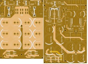

    Hình như bo công suất + nguồn VAS ko thay đổi, chỉ có bo nguồn main và bufer là có thay đổi. Cụ chơi luôn cho em thêm 1 cặp buffer nhé.

    Bo CS thay đổi chút cho gọn thao tác và chuẩn hơn, nếu cụ giữ bo cũ thì tháo hết dàn tụ 220ù ra nhé cả dàn 100 nữa :( em xin lỗi :cry: và chịu khó câu dây về main nguồn vậy. đời mới có 4 dây nguồn cho sò thôi.
    Buffer mới dùng OPA2604 và AD706 cụ nhé, vì cái fix gain mà em lại :roll: vẫn vụ băn khoăn ngày xưa của cụ đó.

    Nếu bo công suất có thay đổi thì update luôn chứ để làm gì. Đặt luôn nhé cụ, còn bo VAS đã thật sự ổn chưa?
    Vụ dùng 2604 trên buffer mới đã thử nghiệm chưa, mấy con opam trên bo vậy cụ? Bỏ hẳn AD797 ah?

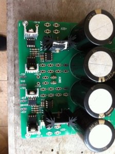

    Bo VAS không thay đổi gì cả chỉ rút nốt đôi tụ nguồn đi thôi :( em chụp hình test đó có 1,5mV offset thôi, em cũng đang sài 2SK389 như cụ này, bo nguồn mới khởi động nhẹ như tơ :mrgreen:
    Bo buffer không có gì khó cả chỉ khó cái fix gain hai lần em tắc chỗ đó thôi, AD797 có lẽ 5000 mới xoang dùng thôi chứ telos thấp không xài đâu, opa2604 không đùa đâu nó thông số đẹp đập chết 2134 đó, có thể GM giản tiện chỗ này vì 2 tầng nằm trên 1 con opam :mrgreen: , mà một kênh thì cho chúng mày nhiễu thả phanh :lol:
