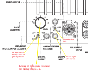

    Lâu hỉu vãi... chán, nhớ là nó có DAC bên trong, chỉ cần nối vào DIGITAL OUT của CD là nghe thôi.

    Em sợ quả bôi đỏ trong trích dẫn và dòng: Không có thằng này thì chỉnh âm lượng bằng c... à trong hình gửi kèm quá!

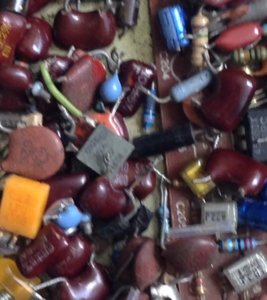

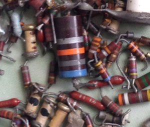

    Tình hình là hôm qua đc nghỉ tua, về dọn kho, vớ được đống trở với đống tụ ko biết dùng vào dự án này được ko nữa. Mà ko biết đây là trở và tụ của hãng nào luôn :mrgreen:

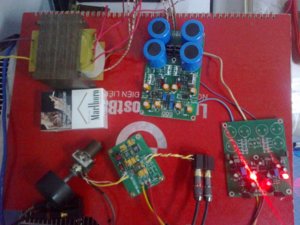

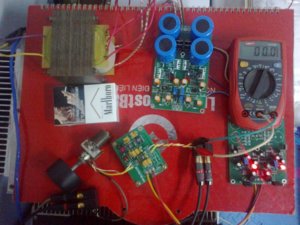

    Hì hụi ráp bo từ đêm qua, tối nay đã nổ máy nguồn khủng của GM ôi chao mát tay thế, một bên 15,08 một bên 15,09 đóng nguồn áp phọt lên trên 7V sau đó nhanh dần lên tới 15V rồi đứng, quá ngon.
    Đến buffer dùng opam video hehe đóng điện offset 0V :shock: :lol: :lol: cắm vào nap, cứ tưởng chưa cắm vì nghe loa im phắc 8) vặn volum lên vẫn thế sướng quá đi, cắm AE phát air play. Ôi thôi rồi nghe sạch như acquy :shock: không chói, bass có lực và dứt khoát không kéo duôi, trung có vẻ hơi lùi tí em sợ ghép với nap không hợp.
    Túm lại tiền nào của ấy, WJ hôm nay chỉ ngồi nhìn và cho PSU GM mượn phần nắn lọc thôi. Led sáng các bác nhé, em chả hiểu các bác ráp nó không sáng hihi.
    Nói chung ghép với nac thế này thì GM quá hợp rồi, kết thúc phần buffer các bác trong đội nhé, tới sẽ đến phần protections.
