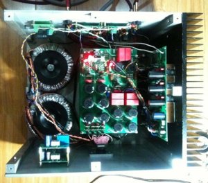

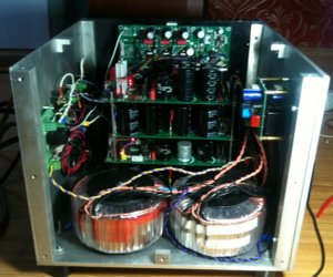

    Xin báo cáo với các bác là sau mấy năm trời lặn lội nhặt ve chai và nhịn ăn để dành tiền mua linh kiện cuối cùng con GMx của mình đã hoàn thành. Em nó chạy rất mát, mở hơn 2 giờ với volumn 12 giờ mà chỉ ấm ấm. Đây là con GM hay nhất trong số mấy con từ GM1 đến GM3 và GMx của mình. Bass rất tốt, không xìu xìu như mấy đàn anh của nó (chắc nhờ biến áp ngon). So với GM chính hãng được bao nhiêu % thì mình không biết, vì chưa được hân hạnh nghe em nó bao giờ.
    Xin đóng lại 1 trang sử DIY đau khổ nhưng hào hùng, tiếp tục những trang sử DIY hào hùng và đầy nước mắt khác :lol:

    Xin được chúc mừng bác, em và 1 số anh em nữa cũng còn trên đường thiên lý. Hy vọng là ai cũng về đích và đóng lại được trang sử diy mang tên GM :)

    Cám ơn bác. Tiện thể cám ơn bác luôn vì đã tặng mấy con ROE 220uF. Mấy em nó gắn vào hồi tiếp làm cho tiếng mid đẹp hơn hẳn, treble thì lung linh và không chói. Con GMx này mình thấy bass rất hay, nhưng không biết do tụ hay do 2 cục biến áp mới thay.

    Chúc mừng bác, theo em mạch mới không phải hay do biến áp mà do kết cấu nguồn hằng mới và cách sử dụng linh kiện cũng như sò xịt :D

    Con này midhigh chỉ hay và lung linh khi dùng 5565,vấn đề tồn tại của GM là midlow nó chưa được dầy,còn bass thì quá ok rồi.Nếu giải quyết xong thì em sẽ đu gió theo anh.... :D

    Con 2N5565 hịn bây giờ kiếm đâu ra? Mà có kím ra cũng không biết có dũng khí để tháo ra gắn vào không nữa, bo nát hết rồi, trừ khi đặt bo mới.
    Lúc nào rãnh tới nghe thử con GMx này nhé, bảo đảm không thất vọng đâu.

    Đúng rồi bác. Nguồn dòng hằng làm quá kỹ, không biết có vượt quá mức cần thiết không? Tuy nhiên, với GMx vẫn phải mod lại chỗ điểm hồi tiếp chút nhỉ?
    Quả này mà thêm chú bớp phơ vào chắc hết chỗ chê.
    Từ chiều đến giờ nghe hết mấy CD mà chưa muốn tắt máy. Ngay cả khi ráp xong con Nap 5xxx tới đỉnh cũng chưa nghe nhiều và thấy hài lòng như bây giờ.

    Xin chia vui với bác Tớt đã làm xong , cái này quả là một chặng đường dài đối với những người bận rộn như bác và mình, đã Xắm taro mới kỳ này sẽ tự tay taro cục đồng :D , nhân tiện đây mình xin hỏi bác Tớt là BA bác dùng loại gì vậy áp và dòng ? Con Fet cho 15V có nóng lắm không ? và hai bo bên hông máy là bo gì vậy ? Cám ơn bác Tớt .

    Xin chia vui cùng bác Touch3G, sự hoàn thành của bác khích lệ em làm tiếp (nhưng nan giải nhất là cục đồng hoặc cục nhôm em kiếm chưa ra).
